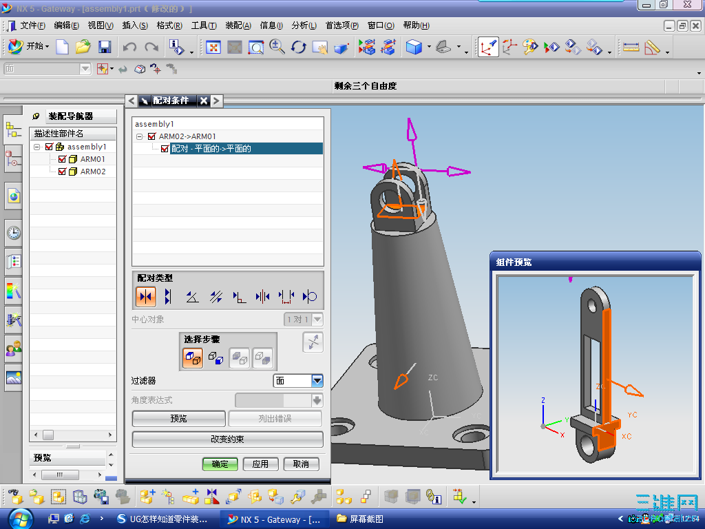

 楼主| 发表于 2009-7-28 11:03:05 | 显示全部楼层 来自: 中国广东佛山
那下图中的实心圆圈是不是表示他已经全约束?
beyond2009 + 3 正解
发表于 2009-7-28 12:29:33 | 显示全部楼层 来自: 中国河南洛阳
装配导航器中的位置约束列一看就知,如果是实心圆,就表示已全约束

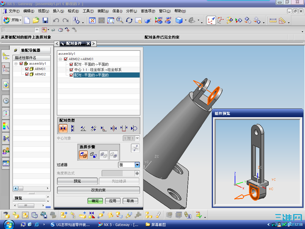

发表于 2009-7-28 12:38:59 | 显示全部楼层 来自: 中国广东韶关
在没有完全约束时,在图上会出现自由度的符号,当完全约束后,就没有自由度符号啦

发表于 2009-7-28 12:54:51 | 显示全部楼层 来自: 中国广东韶关
在没有完全约束时,图上有自由度符号,且提示栏上提示剩余几个自由度,当完全约束后就没有自由符号了,且提示栏提示配对条件已完全约束
