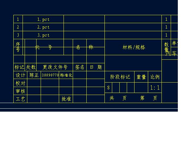

如图,清单往下面跑,设置哪个,能让它往上面跑呢????

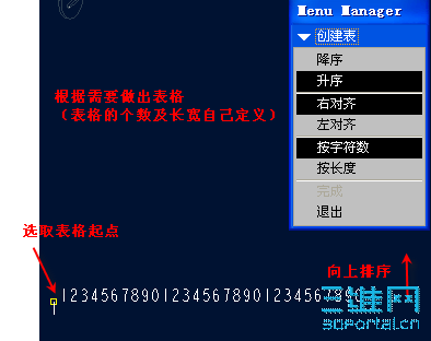

表格刚开始绘制的时候,有个升序 降序的选择项。。
- v4 d5 ^+ H. s& t7 K5 x0 g默认是降序,,你在重新绘制一下吧。

发表于 2009-7-31 20:25:50 | 显示全部楼层 来自: 中国浙江宁波
楼上说的对,应该是升序的!
