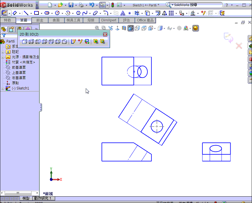

我使用草图工具的2D到3D的时候,前视图、左视图都可以,但是辅助视图就无法成功。请教各位高手大哥,怎样做才可以转为辅助视图,越详细越好。
发表于 2009-7-28 09:51:51 | 显示全部楼层 来自: 中国台湾
將輔助視圖的圖元框選後再按CTRL複選投影出來的輔助線之後再點選2D到3D的"輔助"視圖就[可以了
 楼主| 发表于 2009-7-28 15:50:23 | 显示全部楼层 来自: 中国广东深圳
太谢谢了,高手就是高手,呵呵
