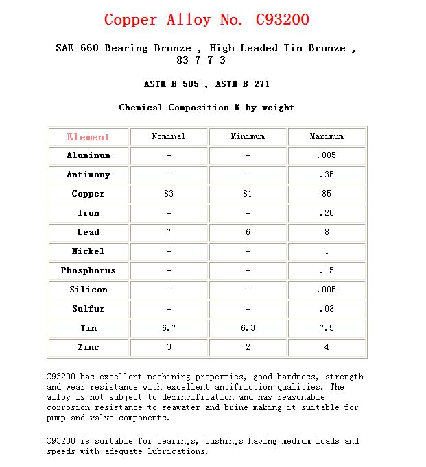

发表于 2009-7-28 12:58:31 | 显示全部楼层 来自: 中国江苏泰州
A2:冷作模具钢,相当于国内Cr5Mo1V,日本SKD12,ISO的100CrMoV5
: O9 _2 [$ P2 l: Y2 e% qC93200:锡青铜牌号,见 Copper Alloy No. C93200
: a% Q6 x. J# W 截图00.jpg
) o8 Q7 ?* f( ?5 S4140 steel-annealed:退火态的4140,相当于国内42CrMo或40CrMnMo
