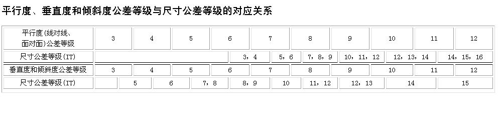

1、看论坛里面介绍和一些资料的介绍,尺寸公差要大于形位公差的,如下图,如:平行度选7级,尺寸选5级,是不是同“尺寸公差要大于形位公差”矛盾了?还是 平行度选7级 相当于给 尺寸公差控制在5级左右,不是很明白,望大虾解读一下,最好举个例子;

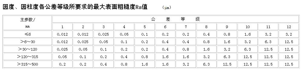

0 h$ N( }3 E( P0 h( v9 }2、如下图,如果直径20mm的轴,按IT7加工出来后,是不是已经控制了粗糙度了,再标个0.4的粗糙度是不是多余了,而实际出图的时候,一般1.6的粗糙度我们都要标一下的,更不要说0.4了。

2、不是的,两样都要标注的。

& `: h* D( N( F3 Y" Y低精度时尺寸公差是非常大的,标注形位公差用以保证使用状态。

明白了,这里说的低精度和高精度指的是尺寸精度。

7 _0 Z6 T7 G. i# |- }尺寸公差,表面要求,和形位公差都是不同的概念
发表于 2009-7-31 07:35:29 | 显示全部楼层 来自: 中国北京
回复 2# xiricunfa 的帖子
粗糙度和平面度完全是两个不同的类别
) a( Y, B) g  F3 X粗糙度是描述零件表面的光洁、光滑程度,平面度是描述零件的形状、凸凹起伏程度

粗糙度是指零件表面的光洁程度,原来的国家标准叫光洁度,现在的标准是指表面高低不平的数值,平面度是指平面所允许的顷斜度.提供的图表是一个参考,提供一个参考数,表示尺寸公差与平行度的对应精度.
发表于 2009-8-6 09:18:58 | 显示全部楼层 来自: 中国广西桂林
粗糙度和尺寸公差、形位公差虽然有联系,但是没有跟随关系,是两码事* d. m; a: o% {7 P) A- o
而且一般来说,尺寸公差要求几级,形位公差就要求几级的

解释:
0 w0 O2 h% w& d: X" L7 u* M& O: r第一:首先要理解为什么要标注尺寸公差或是形位公差% E4 h% e5 y2 K( A7 ?3 P
第二:这两者是有内在的联系的
/ L$ b, ^$ O6 j5 s, g( z/ g. p第三:公差原则解释了这个联系
3 v+ |3 A8 x) Y$ Z5 l' j3 x( O( g第四:精度等级是轮廓的宏观控制,而表面粗糙度是微观的,两者的检测方式可以看出来
7 S  @; q5 ^# W9 Z* ^4 ?( s一个可以用游标卡尺,一个必须用样快,仪器等,% a7 o3 D  R% \, z8 C" s4 h( J
第五:平面度与轮廓度有区别
) S% ^4 |* p9 I- u: U" L第六:平面度与表面粗糙度是不一样的,定义和检测的方式不一样。
