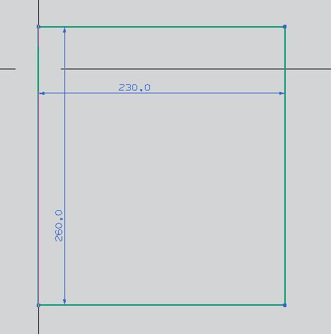

我在 如题 在草图 模式 我把 标注尺寸注释 改成了3位小数位 在默认用户设置也改成了三位小数位
$ _7 \; {$ k% s, d退出 存过档~为什么下次启动的时候尺寸注释还是1位小数位 郁闷默认设置都没有!!!2 K( q' X3 n2 w1 l% Q0 }
请高手帮忙解决啊!! 21.jpg.jpg 9 G8 p+ c0 O8 K) P, z- N

因为每次新建文件都是以“模板文件”为蓝本,所以你使用哪个模板文件就修改哪个“模板文件”,把它设置成自己喜欢的样子,以后每次使用就不用修改了,最好另存一个,以备丢失。

请问~模板文件是怎么设置的  就是角色里面的嘛?8 s' t4 h4 g( W8 p4 J) s. p7 F0 \
我好像 也保存过的定制里面的那个吧
发表于 2009-7-28 11:20:25 | 显示全部楼层 来自: 中国山东济南
不是,是X:\UGS\NX 6.0\UGII\templates下的model-plain-1-mm-template.prt,你把它复制出来,按你的要求修改,如“建模精度”、“注释解释"、“背景颜色”等等都可以在这个文件中修改,该好后存盘,在复制进原来的文件夹覆盖原来的文件,然后就可以使用了

谢谢 问题解决了
