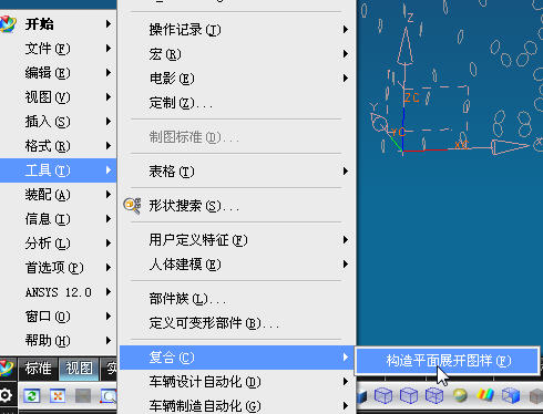

最好是钣金模块建模,虽然有“普通建模”转化为“钣金件”的命令,简单的可以,但大多数不符合要求,也就是转不成功;再说钣金的展开也并非完全展开。UG中还有一个展开工具,在下图所示位置,可以展开片体,对要求精度不高的片体展开求轮廓展开图挺方便

好的,非常感谢!我的工具条里怎么找不到复合——构造平面展开图样!
