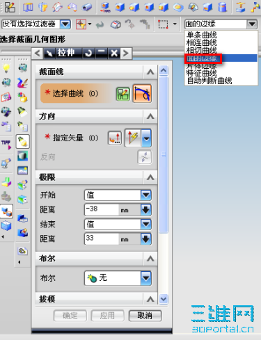

拉伸截面的选取与两种方式,一种是选取已存在“曲线(体或面的边)”或“草图曲线”,另一种就是进入草图模式画草图;当点拉伸命令时,鼠标放在曲线上,可以选取曲线,放在平面上则进入草图。UG没有“用平面”拉伸的功能,但可以拉伸“平面的边线”。

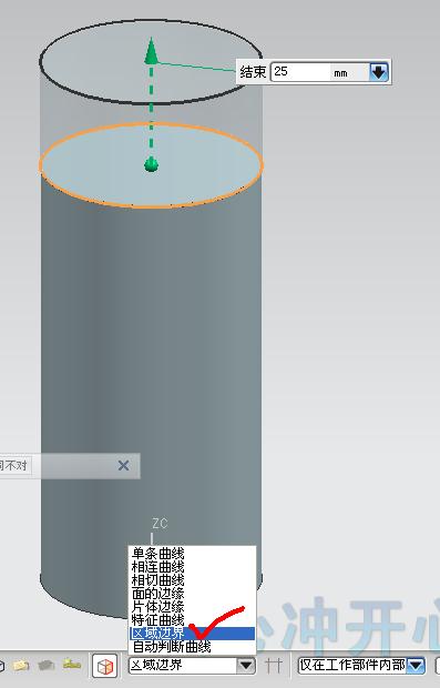

发表于 2009-7-28 20:03:23 | 显示全部楼层 来自: 中国河北沧州
可以的,选择方式选“区域边界”!
