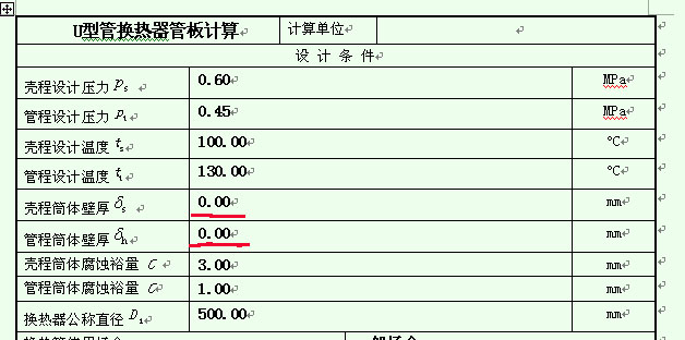

有一换热器设计条件如下:9 F0 g+ H0 m: g

. a, A+ C/ f3 o5 v0 O管板材料:0Cr18Ni9II,换热管220-19x2
3 C" W! ~  ]" D! O试验压力:壳程0.75  管程0.56,某设计院来图标明:管板名义厚度45,隔板槽深6mm,设备法兰  JB4701    500-1.6 FM可是我计算下来管板名义厚度只要38mm,法兰计算厚度51,校核不合格。不知错哪里了? 2 h* g3 j- J# Y. v1 v% q

 楼主| 发表于 2009-7-29 14:08:13 | 显示全部楼层 来自: 中国江苏泰州
谢谢楼主帮忙,现在把管板的计算书上传,请指教!

发表于 2009-7-29 14:34:34 | 显示全部楼层 来自: 中国江苏无锡
附件中只有管板的计算书,无法兰的计算书。% ?1 B6 }% U: y  p$ L% _( a6 p
计算书中壳程和管程筒体的厚度都是0,此数据明显不合理
