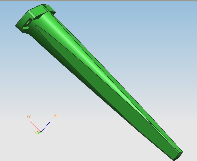

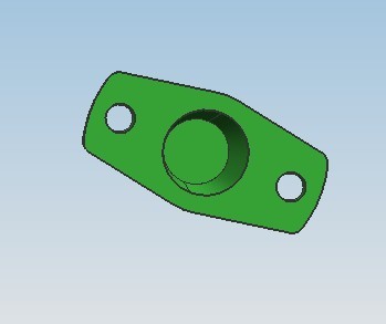

我只知道分型面定在最大投影面积上  可是这个产品挺长的  是否定在最大投影面积上不便于脱模   是否得放倒选用一个滑块进行脱模?请哪位解答下  谢谢 未.jpg 未命名.jpg 2 U2 [% B$ O: m; |1 ^1 [3 O

选在近长方形的侧表面呀
发表于 2009-8-26 21:03:39 | 显示全部楼层 来自: 中国江苏镇江
以X-Y 平面为分型面,中间的洞以及两个圆孔用抽芯
发表于 2009-8-26 21:24:14 | 显示全部楼层 来自: 中国广东深圳
你这种应该分模从中间剖开,中间做个抽芯。
