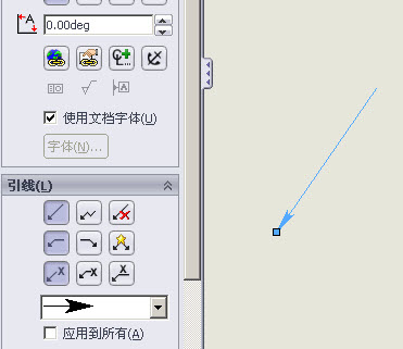

怎样才能在工程图里插入一个箭头符号?????
发表于 2009-7-28 16:19:46 | 显示全部楼层 来自: 中国广东深圳
好像单纯的箭头不能吧,如果是引线的话可以用零件序号里面的箭头。
发表于 2009-7-28 16:42:13 | 显示全部楼层 来自: 中国北京
好像SW没有提供这个功能,不过可以走其他途径来实现
 楼主| 发表于 2009-7-28 16:42:45 | 显示全部楼层 来自: 中国江苏南京
谢谢楼上大哥帮忙,不过我还是没懂,我打开插入-注解-零件符号,没有找到你说的箭头,你可以再说的清楚一些吗,非常感谢。
发表于 2009-7-28 16:48:44 | 显示全部楼层 来自: 中国北京
回复 4# luojing 的帖子
你要零件符号?
4 {) n5 c4 R- ]- h( u/ I9 e8 C( j我贴的图是文字注释。不知道你想实现怎么样的操作啊。5 `. f" {! Y/ \% K1 x( Z* C1 _* s
如果只是要箭头的话,在文字注释的时候输入空格即可 不用插入啥零件符号
 楼主| 发表于 2009-7-28 16:52:22 | 显示全部楼层 来自: 中国江苏南京
谢谢,我按你说的做了,在注释里打了一个空格,然后就有一个箭头符号带着一个引线,可是我就是要那个箭头符号而已,不需要那个引线,而且那个引线的方向是朝右的,我就是想在一根直线的端部加一个箭头符号,谢谢,请您帮助。
 楼主| 发表于 2009-7-28 16:54:36 | 显示全部楼层 来自: 中国江苏南京

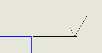

比如有时候我想在一个放大的剖视图里标一个地方的粗糙度,但是那里太小,我就想拉一根线出来,然后把粗糙度标在那根线上面,然后再在自己画的线的端部加一个箭头符号。
 楼主| 发表于 2009-7-28 16:58:11 | 显示全部楼层 来自: 中国江苏南京
谢谢海贼老大,经过认真揣摩你的方法后发现你说的方法很好,非常感谢。

发表于 2009-7-28 17:05:48 | 显示全部楼层 来自: 中国北京
一般不会使用画线然后加箭头这么玩的,这样修改比较麻烦。
; `1 W. q7 B( }, z还有粗糙度符号也是可以在标注完后拉出来的
 楼主| 发表于 2009-7-28 17:19:14 | 显示全部楼层 来自: 中国江苏南京
哦,确实是,今天学到了一招了,哈哈,谢谢。
