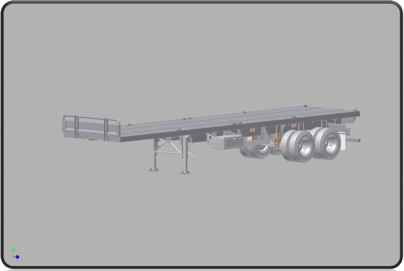

                                        图 专用车辆的三维虚拟模型

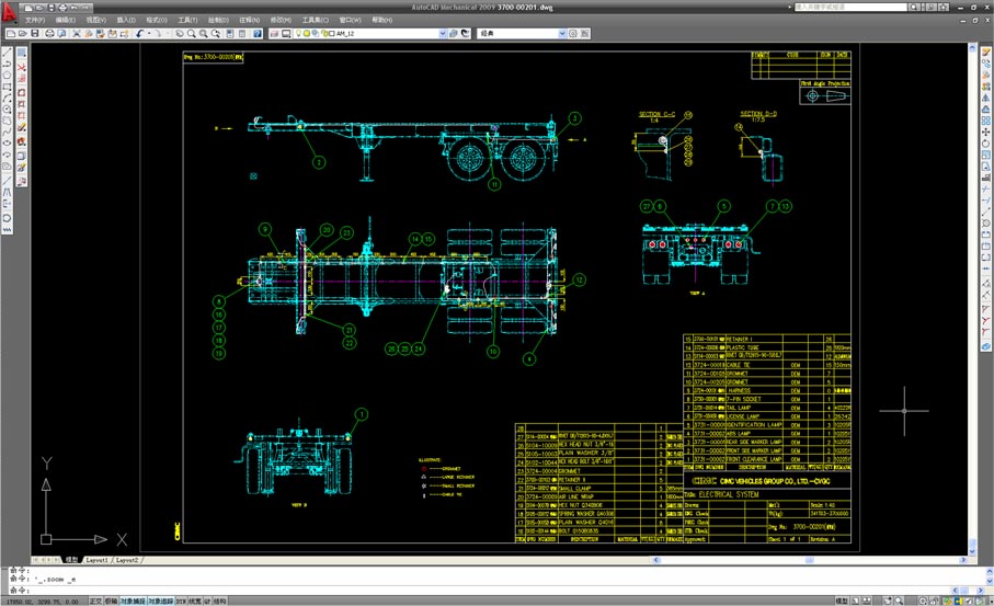

                                         图 定制符合企业要求的装配明细表

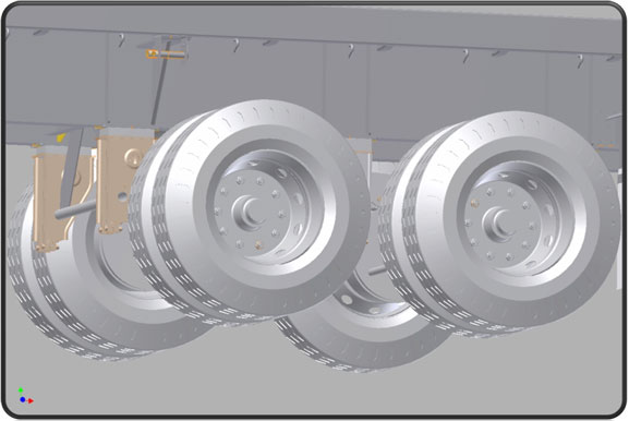

                                        图 专用车辆车轮装配体模型
        “在采用欧特克三维设计平台之后,直观的模型提升了设计表达能力,改善了设计质量,提高了设计效率。Inventor可以自动监测到零部件的干涉情况,图纸的准确性和科学性在设计阶段得到了保证。通过重量计算功能,工程师在设计阶段就能完全明确掌握车辆的重量、质心等技术关注的重要参数,为新产品的成功开发打下了良好的基础,” 中集车辆研发中心工程师刘政道介绍说。
