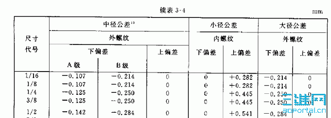

螺纹孔是G1/2,! r* V, H4 ^$ c( I  t
但选用螺钉G1/2不能配合。4 ~1 x$ G. j, x
为什么啊?5 K  m0 X6 S( {, M: \: L# X* t6 M
得选个多大的螺钉?

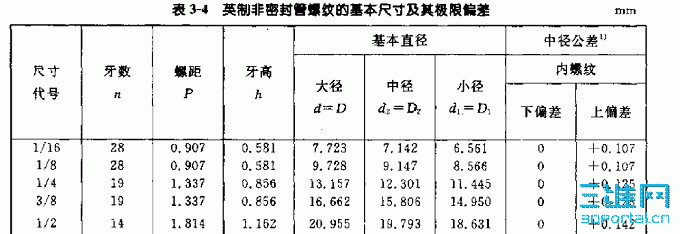

发表于 2009-7-28 18:00:14 | 显示全部楼层 来自: 中国上海
给你看看英制非密封管螺纹的规格,你检查一下螺钉的规格。
天际孤帆 + 2 技术讨论

发表于 2009-7-29 09:59:13 | 显示全部楼层 来自: 中国山西太原
G1/2螺纹孔是非密封管螺纹,与其相配的管件也应该是非密封管螺纹,它们是间隙或过渡配合螺纹。用缠PTFE生料带或涂密封胶的方法使之密封。不能用带锥度的密封管螺纹管件与其连接,因为这是两种不同的螺纹。

发表于 2009-7-29 11:19:42 | 显示全部楼层 来自: 中国上海
有G1/2的螺钉吗?1 R$ O* m; `7 v- c
G1/2的螺纹孔肯定是和G1/2的外螺纹配合的,可能你的外螺纹拿错了,建议根据3楼给出的尺寸检查一下管件规格。
4 j' ?) e  a6 C6 C% @' p' D6 M" J5 j' z: M) A  p+ y; l8 l  A# n
另外,G螺纹是非密封管螺纹,不存在“‘柱/锥’ 配合、‘锥/锥 ’配合”的问题,也不能使用缠PTFE生料带或涂密封胶的方法使之密封,一般在管件端面或螺纹孔口使用密封垫圈进行密封的。
