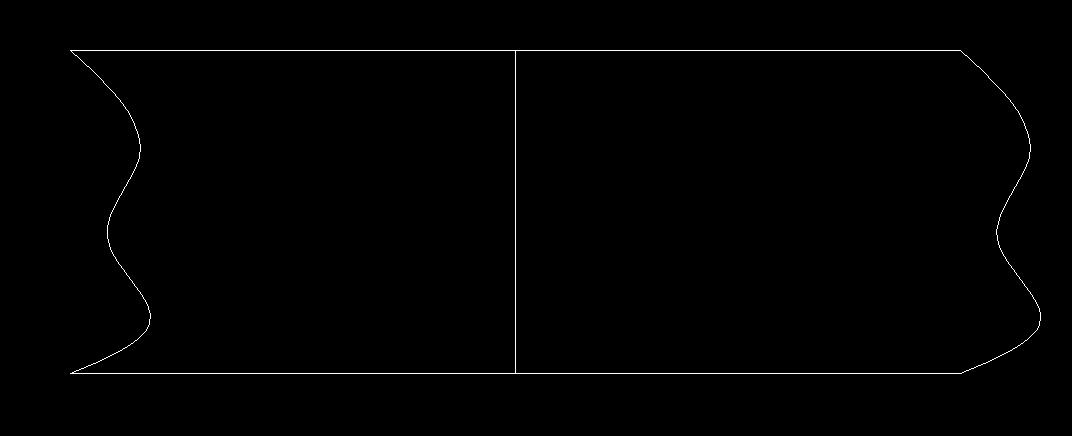

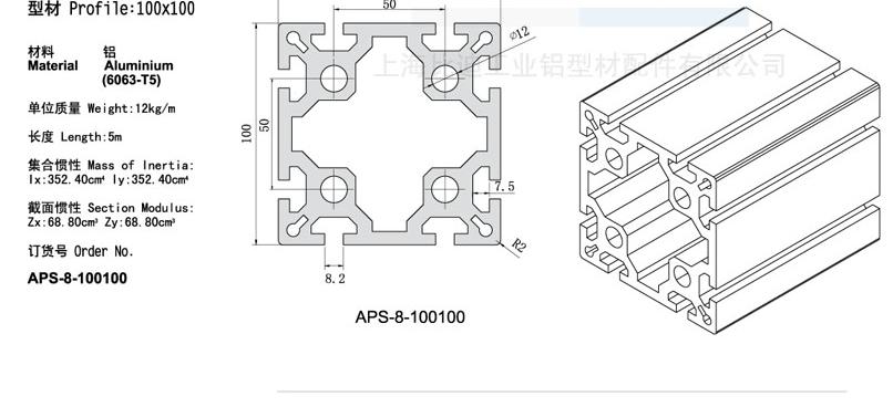

 楼主| 发表于 2009-7-29 08:19:50 | 显示全部楼层 来自: 中国湖北武汉
两100X100铝型材对接,要求拆装快捷,容易.对接准确定位,可靠.6 S! D8 I+ G& I
好的方案奖励50SWB

发表于 2009-7-29 08:45:26 | 显示全部楼层 来自: 中国福建三明
就用4个T型槽和4个12的孔来做文章吧。孔用来定位(加个销什么的),槽用来固定。根据你的实际用途再想想吧。祝你好运!!
发表于 2009-7-29 08:51:41 | 显示全部楼层 来自: 中国上海
在T型槽内插入事先做好的定位条(插多少要依连接的牢固程度决定),定位条尽量厚、宽点,两端做M8的螺孔,插好对中后用M8的螺钉拧紧就OK了 。拆卸、连接都很方便。

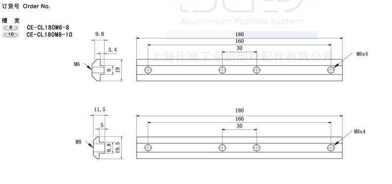

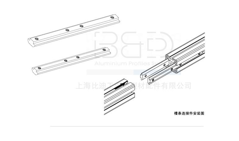

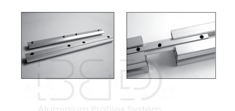

发表于 2009-7-29 09:16:32 | 显示全部楼层 来自: 中国上海
楼主的材料是工业铝型材,对接推荐使用下图的连接方式,使用方便又不影响外观.
4 O; p- k2 t  v( _此种连接件在铝型材生产厂有卖的,可让你们采购的人员和供应商联系,你们买回来后只管用就行了,注意对接的端面要用铣床加工过,要保证端面和侧面的垂直度.$ X1 P2 L, _: [' r" |  _5 R( j0 K2 \
给个网页楼主慢慢看啊.5 y: v  i- D7 O1 O
http://www.apsbd.com.cn/39.htm

发表于 2009-7-29 09:29:05 | 显示全部楼层 来自: 中国湖北荆州
本人认为11楼的方法可行。

发表于 2009-7-29 09:35:53 | 显示全部楼层 来自: 中国上海
直线对接 赞成11楼的办法
& f$ i7 I; X2 G' W$ Q垂直连接 可以用角支架连接 我楼上附件里有图示

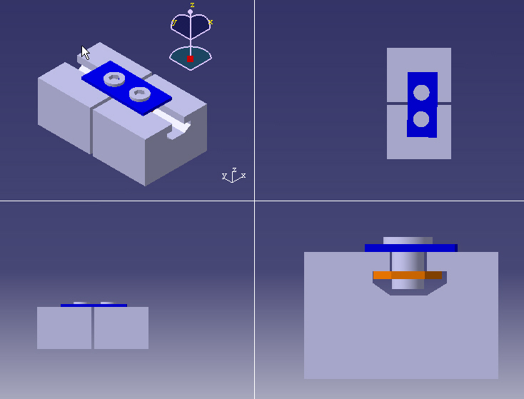

发表于 2009-7-29 10:32:15 | 显示全部楼层 来自: 中国江苏无锡
画个简单的示意图,我认为用螺母连接就可以了,可以根据实际选择两侧进行固定。螺母松开可滑出。
参与人数 1三维币 +10 收起 理由
华氏911 + 10 技术讨论+楼主奖励
发表于 2009-7-29 10:39:25 | 显示全部楼层 来自: 中国上海
楼上的方法会影响铝型材的外观的,即表面有东西凸出来了,不可取。
