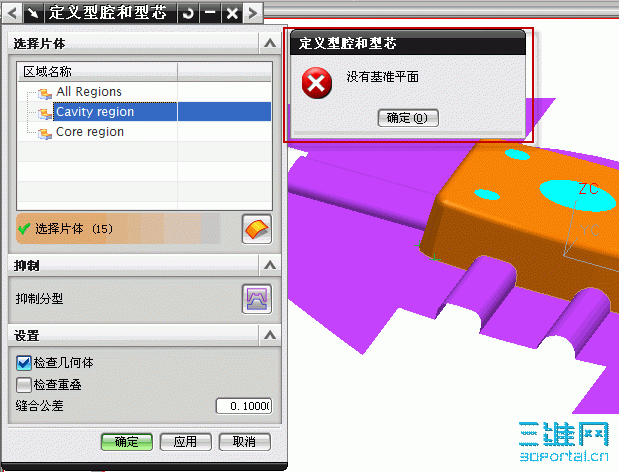

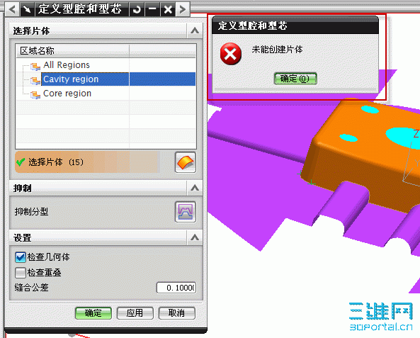

在NX6.0的MW里进行定义型腔和型芯的时候,点击确定后连续出现“没有基准平面”和“未能创建片体”,请哪位解释一下警告的内容和解决方法,谢谢!! |9 E* n& K" N1 }) Y

补充一下,该问题出现在替换设变塑件的情况下,替换了新的设变塑件,然后一步步重新编辑,大家看到东西超级简单,所以设变后靠破孔和分型面重新创建不会有什么问题。后来我拿设变的塑件从零开始做就没有问题了。
 楼主| 发表于 2009-8-1 10:40:06 | 显示全部楼层 来自: 中国上海
未能创建片体应该就是不能把靠破孔、分型面和塑件型面缝合完整以用来分割生成Core和Cavity,没有基准平面就不清楚了。
 楼主| 发表于 2009-8-1 10:40:52 | 显示全部楼层 来自: 中国上海
