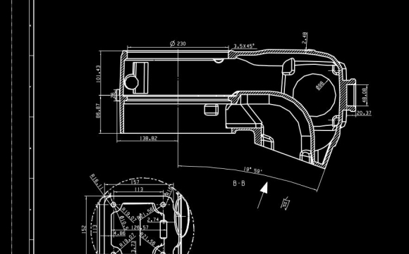

如图,UG里怎么实现的,还有那个箭头???

选择  投影视图,在对话框里选择    铰链线   然后铰链线的选择就是和您箭头方向  垂直 的任意一条线就可以了。 箭头可以用   添加文本  来实现(插入——注释)。按住鼠标不放往外拖就可以出现箭头了。

给你录了个录像,文字就象楼上说的。文字点右键与选择与视图关联

 楼主| 发表于 2009-7-29 17:13:32 | 显示全部楼层 来自: 中国吉林长春
谢谢,搞定
