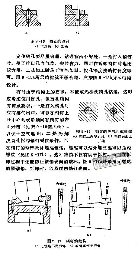

很多工件上的销孔都是盲孔而用的是标准圆柱销.不知道各位是如何压的.冷压还是直接打进去.如果是直接打进去的话里面的气会不会顶出来.

盲孔中打入标准圆柱销,需设置排气孔,否则是打不到位的。排气孔可根据情况与销孔底部相通。若销孔无法开排气孔,可在销中心开孔或在柱面上开一小槽。

直接打进去,至于会不会被气顶出来?这是不会的:1销孔与销轴的配合粗糙度尚达不到气密状态2销孔与销轴自面接触至销紧状态实际行程不大与剩余空间相比,其空气压缩比并不是很大所产生的力与销紧力相比几乎可呼略不计.

圆柱销的外径公差是m6,一般的销孔为H7,属于过渡配合。即使是冷压进去,里面的空气也会通过可能的、微小的缝隙慢慢释放出来。比较小的销大多不开排气槽。

盲孔中打入定位销在很多资料中都是作为“禁忌”出现的。在设计时能够避免的话就不要盲孔,当然,盲孔中安装定位销也是可以装配的,我就碰到过,销子打进去弹出来,只能慢慢的打。

用锥形销,或者有一种槽销,应该可以排气吧,强度也没问题
发表于 2009-7-30 08:29:34 | 显示全部楼层 来自: 中国陕西西安
单件产品装配实际情况一般没有考虑排气的问题。如果间隙小装配时候钳工会自己在销子上挫修排气以利用安装
