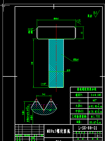

没做过塞规设计,,哪个大哥有标准图 啊。 发个兄弟参考参考!!谢谢了

M80X3 的普通孔用塞规    哪个大哥帮个忙啊。。
 楼主| 发表于 2009-7-29 14:56:35 | 显示全部楼层 来自: 中国四川成都
参数是否正确

 楼主| 发表于 2009-7-30 10:32:09 | 显示全部楼层 来自: 中国四川成都
大径需要标注出来不?? 怎么没个人影子啊。。
发表于 2009-7-30 15:19:59 | 显示全部楼层 来自: 中国山东淄博
量规型式和尺寸有标准:' t6 a" g4 z* B8 h7 Z/ n0 {% _
GB/T 10920-2003 普通螺纹量规型式和尺寸, W0 t, [8 N1 H- H
" \9 X5 v3 s+ q. x+ d9 ~
你的大径、中径的尺寸及公差、M值等在表中列出来了,不用再标注了,局部视图可以只标注大径、中径等的符号就可,当然你可以不列表,直接把数值标注在局部视图上,二者都可。你的相关参数可以查手册,当然手册中的数据有的不准确,自己根据标准公式计算就可以的了。- R/ T% _( H2 f( L0 S
7 o1 S: ?  ]" p% ?1 j2 j[ 本帖最后由 zbfyh 于 2009-7-30 15:31 编辑 ]
 楼主| 发表于 2009-7-31 20:15:49 | 显示全部楼层 来自: 中国四川成都
回复 7# zbfyh 的帖子
你说的,好象和我发的图 基本符合,,,
  F0 \# u# ~, Q, O1 T; f, e你再看看,我计算的对吗,,我也是摸着石头过河哦,,没做过,,公式也没找到
发表于 2009-8-3 08:46:54 | 显示全部楼层 来自: 中国山东淄博
我已经好长时间不计算螺纹量规尺寸了,给你个标准代号你看一下吧:
+ U' a: `# {, S3 BGB/T 3934-2003 普通螺纹量规

 楼主| 发表于 2009-8-3 10:01:34 | 显示全部楼层 来自: 中国四川成都
回复 9# zbfyh 的帖子
多谢兄弟,我已经找到了
