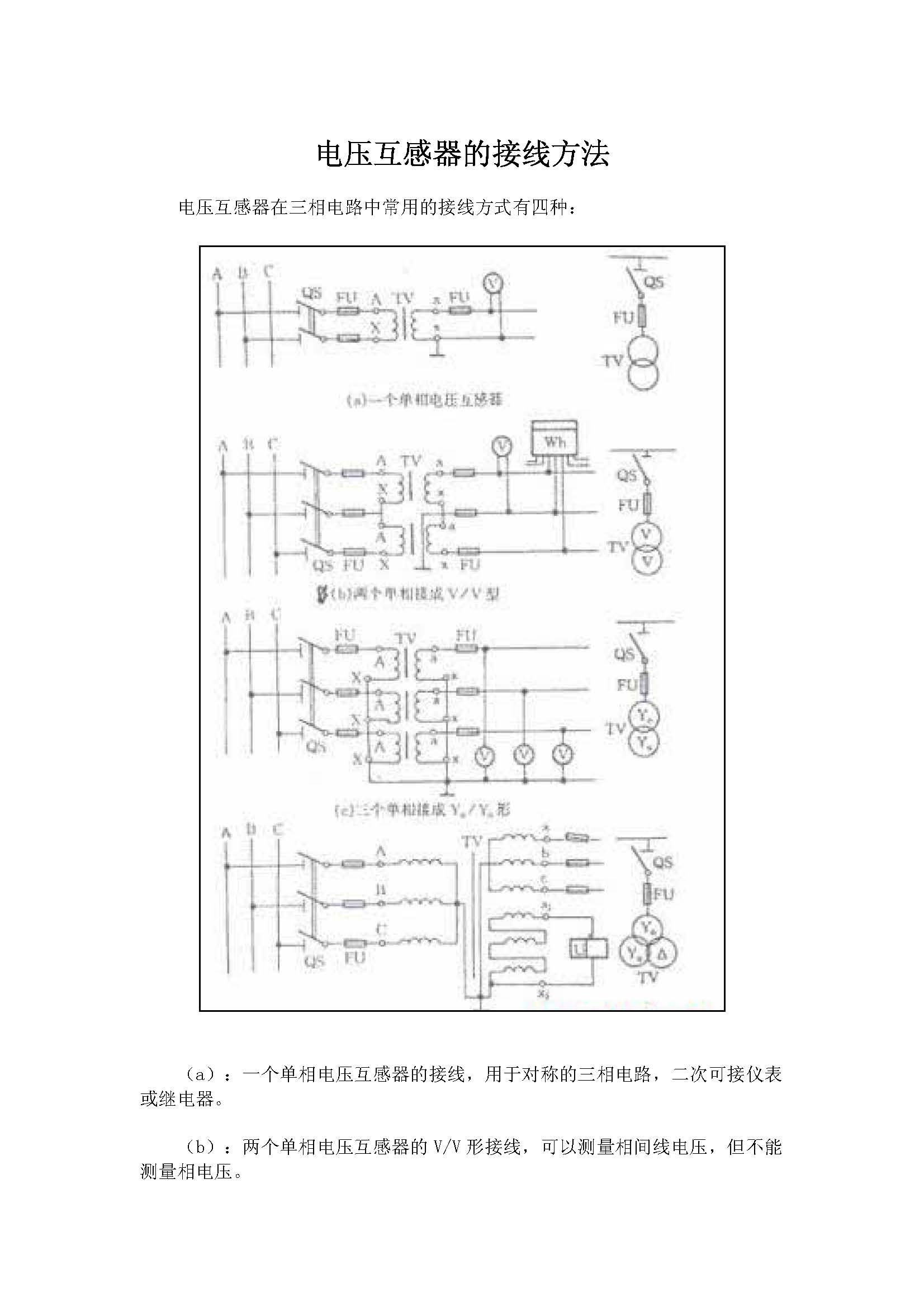

请教电压和电流互感器的接法,听说电压互感器有VV,星型,角型接法,不懂呀

发表于 2009-7-30 11:36:42 | 显示全部楼层 来自: 中国河北保定
见附件
电压互感器的接线方法.pdf

电流互感器二次接线也有两相星形接线、三相星形接线、分相法接线。
