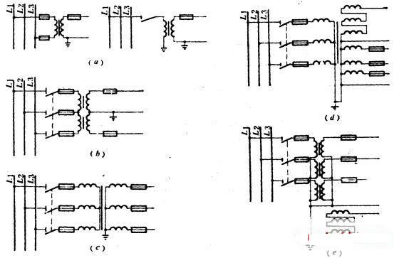

电压互感器的接法有单相接法、Y-Y接法、V-V接法、Y0/Y0/△接法。请大家讨论一下这几种接法的各自特点、应用场合及故障实例!$ \' a! o& A5 |( C& o. v

三相电路中PT的电压互感器星形接法与电压互感器三角接法有什么不同?该怎么区分应该用哪种接法?首先我们通过一个图来查看。
. x$ O. {& @' J
/ Z7 Z. S( S" k/ n- s1 P$ ^图中(c)是星形接法,(d)(e)是星、三角合成接法;4 H4 C( z; V& S, h# g* d5 ~3 H
通过PT二次绕组的星形接法,可以引出三个相电压和三个线电压,供需要相线电压的计量或保护装置使用;附属的三角,实际是开口三角,是供监测一次系统接地用的,引出供保护装置使用,正常时没有电压,只有在中性点不接地系统中,发生单相接地时才会有电压输出;
* r; \5 |, z0 O在实际中,如果只供计量(测量)用,不涉及保护,可以选择V/V接线的方案(b),如果是连保护带计量(测量),可以选用方案(d)(e);(d)和(e)的区别只是(e)是由三个单相电压互感器组合在一起构成的,而(d)是集成一体的,原理上没有区别。

谢谢了,还有一问题,VV接法中性点飘移问题,是什么意识/
发表于 2009-10-20 12:12:05 | 显示全部楼层 来自: 中国广东佛山
中性点飘移,也就是中性点电位不断变化.
发表于 2009-10-20 16:48:15 | 显示全部楼层 来自: 中国天津
电压互感器在V-V接线方式中,二次侧采用b相接地,而就是说b相的电位为零,中性点的电位在系统三相平衡时为相电压。
