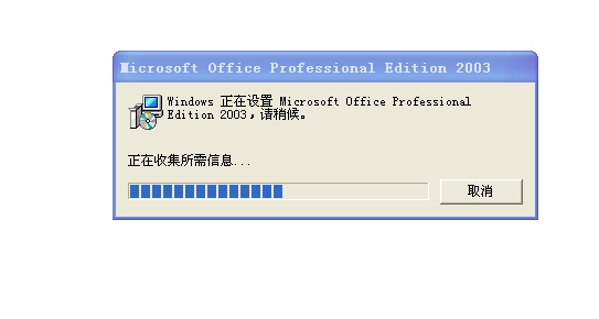

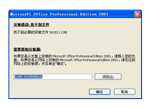

在用SW6生成计算书时为什么总是有下列提示?

发表于 2009-7-29 15:13:22 | 显示全部楼层 来自: 中国江苏无锡
我有时也有的,按取消就好了
发表于 2009-7-29 17:28:08 | 显示全部楼层 来自: 中国广西桂林
实在不行重装一次OFFICE了,应该可以的
发表于 2009-7-29 21:58:39 | 显示全部楼层 来自: 中国山东济南
是OFFICE安装的问题。
发表于 2009-7-31 15:22:28 | 显示全部楼层 来自: 中国贵州遵义
好像重安装Word就可以了。
