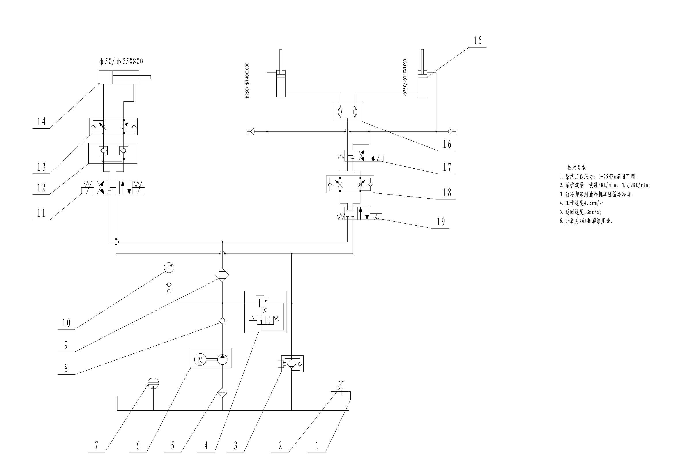

我主要考虑节能设计,所以,选用差动连接。5 x+ v! n% z/ h7 ?2 H. T1 G0 N% p
系统参数如下:系统压力23MPa,选40YCY+11KW  1500转的电机泵。

说实在的这个差动原理图看起来很怪,而且一旦按用上差动的话单缸输出力就不是0.785x250平方x23Mpa,这个输出力才是lz要注意的地方,同时差动并不是用来节能的。

各位认为该系统的功率不够吗?我算过实际使用功率10KW多一些。0 {5 }" D, H0 A: n

差动是用来在泵源一定的情况下,进一步提高执行器的速度而来的,在某中程度上有节能的含义,原理图看起来没什么问题

当17失电时15差动快速伸出,而当17得电时15退回,同节能没有关系,有一个卸荷阀能保证卸荷,可溢流由谁来完成。即使是加了压力检测,也不能实现节能。

差动可以减小泵的流量,就达到了节能的目的。

可压力要上去了。做的功是一样的。节能?表示怀疑。

实际上你是在损失了油缸出力的条件下,达到了你所谓的节能。实际上有没有节能呢。因为你现在15油缸的出力是没有不差动时力大的。所以是浪费了油缸。假如你现在的15油缸的力满足你的要求,那么在你不用差动的情况下,你的两只油缸内径是可以减小的,不必那么大。那么减小了油缸,实际上你的速度也就上去了。所以在这个原理图上,我觉得楼主还需要加多一个方向阀,来选择差动,在你快速移动时,用差动来走,在油缸负载大时,选择不用差动,那么油缸的力就大了,这样才合理。

差动解决的是速度问题

1、这个系统可以实现差动,但或许有问题。$ q+ G( p9 G7 p' }( Y& ?
2、系统的可以达到80L/Min的流量,所谓的工进流量值得再探讨(你是在快进回路状态下实现工进的吧 )。4 T, A$ o) M$ J: I& }& D9 Y, V8 h' A
3、系统的功率与你调整的曲线有关,11KW 够与不够,请按你实际调整的曲线计算即可。
