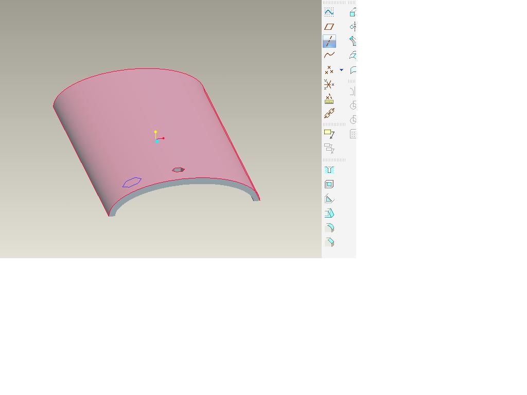

请教,在椭圆面上打孔怎么处理' @" D" i8 M& w# p( f& ^
主要是法向位置怎么确定# t4 n# ~% i; h6 J: M7 M: m
$ u3 C5 g& d0 g7 r! O" T
图中正6边形开孔4 H1 j; E% B! B  b5 t, x: p9 U/ @
左侧正6边形曲线为法向,但是不知道怎么开这样法向的孔& G- {+ I& d7 H0 G; a( h: a0 I

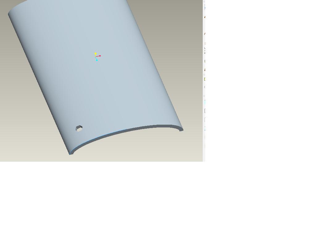

发表于 2009-7-29 17:21:07 | 显示全部楼层 来自: 中国广东佛山
很简单。, Y+ [2 T0 i/ P+ {+ v. J5 l/ I
  先做一个垂直于椭圆面对轴,做一个轴与椭圆面对交点,通过轴与交点,做一个基准面,然后再此基准面上草绘挖孔。

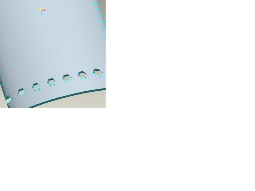

 楼主| 发表于 2009-7-30 08:55:30 | 显示全部楼层 来自: 中国江苏无锡
昨天的方法今天重试/ N8 S# o; R2 m( W  W) A9 D7 e
" _# |) P; k; L9 w
先建了一个椭圆面上的点,然后通过点建一个与椭圆面相切的面,在此面上开孔3 r' l7 l* [. j9 V

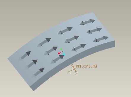

& X+ o$ v) u; \- m) F- l5 l现在的问题是,想怎么阵列,有很多孔
/ T% _, N4 k7 [7 S6 ]3 E% _% D& r+ b0 h( h7 ?, s/ j) m' [3 s! W/ k
[ 本帖最后由 一抔故乡土 于 2009-7-30 09:12 编辑 ]
 楼主| 发表于 2009-7-30 09:19:16 | 显示全部楼层 来自: 中国江苏无锡
阵列出来孔都歪的,不垂直椭圆曲面
& M- n* P* }! X8 [( @怎么搞

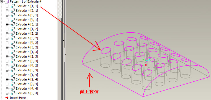

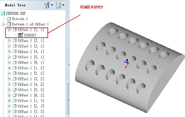

楼主可以先做出椭圆的曲面 然后打孔 然后阵列 然后加厚6 O, |6 s8 J% o# u( c$ l
8 C9 e# U3 J9 M3 q
[ 本帖最后由 zyyyqy 于 2009-7-30 13:18 编辑 ]
发表于 2009-7-30 13:40:50 | 显示全部楼层 来自: 中国内蒙古呼伦贝尔
曲线阵列应该可以的
