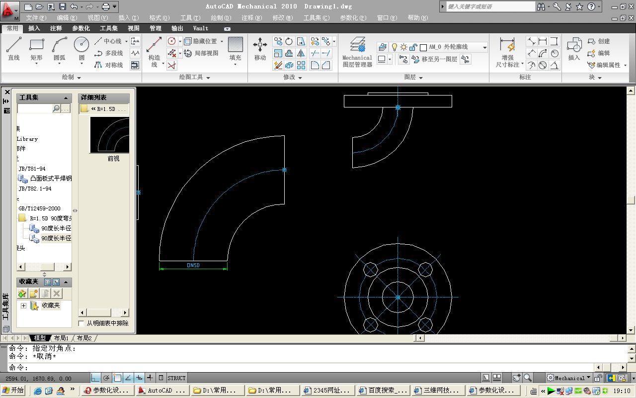

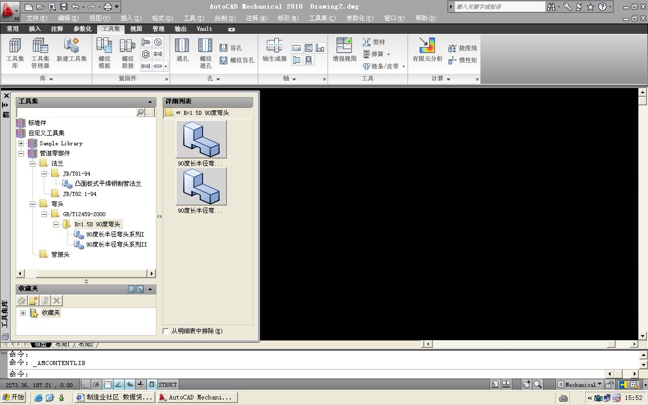

autocad mechanical2010参数化定义的弯头工具集

 楼主| 发表于 2009-7-29 19:08:35 | 显示全部楼层 来自: 中国北京
就是可以画好图形后,用参数进行约束,调用时可以选择不同的尺寸。类似于以前的块。可以像天河CAD一样进行标准件和零部件的自定义。

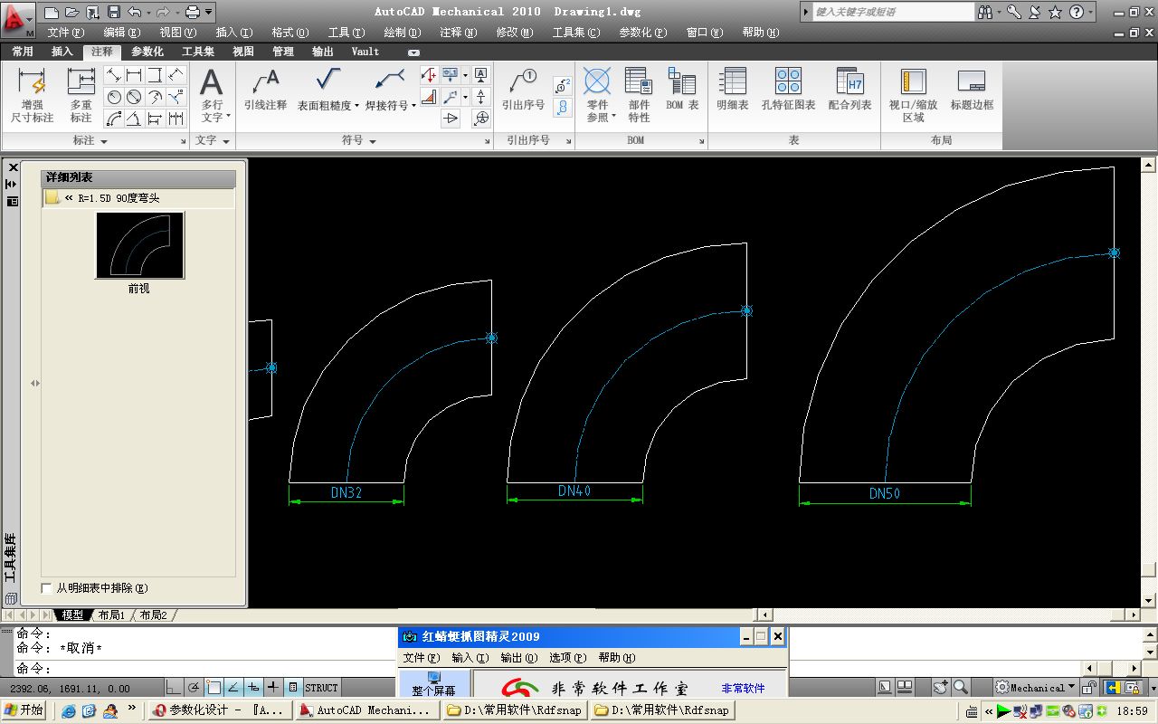

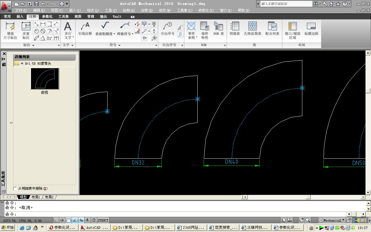

 楼主| 发表于 2009-7-29 19:13:59 | 显示全部楼层 来自: 中国北京
再附两张图

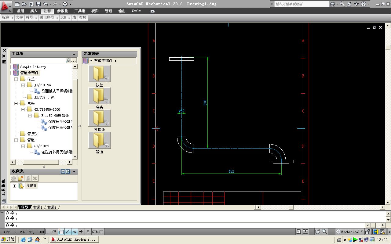

 楼主| 发表于 2009-7-30 12:07:03 | 显示全部楼层 来自: 中国北京
我自己定义的参数化工具集,有兴趣的来交流喔
