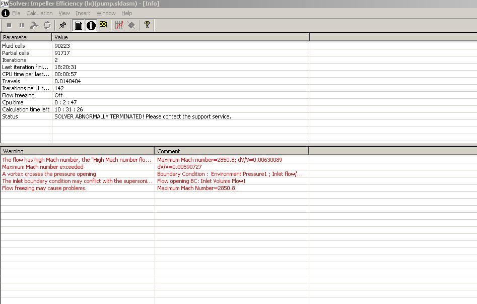

最近在咱们的论坛里下载了个"COSMOSFloWorks_2006_离心泵流场分析教程",然后认真学习了下,自己做了遍分析,但是结果却出不来,老是出错,又不是很懂,分析出来的问题见附件,请高手帮忙

流速太高,如果设的是压力开口就降低压力,如果流量开口就降低流量。
