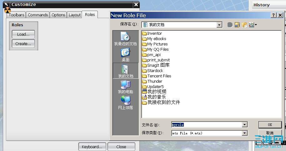

发表于 2009-7-30 09:34:23 | 显示全部楼层 来自: 中国河南洛阳
可以采用这种方式,model格式下进入customize--roles---create,创建该文件;将myrole.mtx文件复制到另一台电脑上,以同样路径导入myrole.mtx就可以了。
