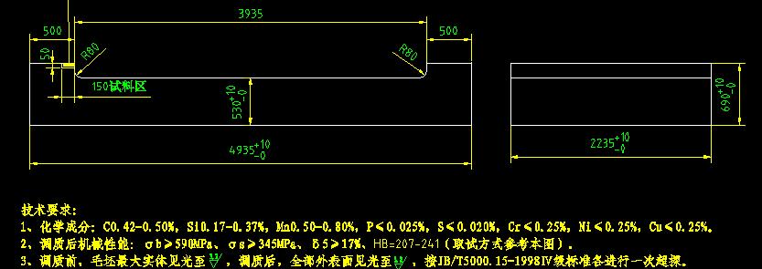

请问一下,条款3,最大实体是什么意思。' r. C' F8 d9 p! ?0 ^$ h
我在网上看到说最大实体就是质量最大时候的实体,; `) h4 ^- _9 p( ~* ]
但是我看条款3,感觉无法解释,调质后,所说的所有外表面和最大实体有什么差别。

估计这一条的意思就是除凹档之外的外形,就是4935×2235×690形成的长方体外形。

最大实体就是# b0 r0 y2 I" c; |
去除最少的材料得到的符合图纸要求的工件
: G, Q6 K- T$ L
: r4 c% X1 L' e: Q9 e* X# I如上图2 O6 W5 r: e$ h: Q  T: l
, ?/ ]) X5 Y. G9 }0 \  X* C5 P
就是4945X2245X7002 o0 K( s8 B4 _, k* D
槽尺寸3935为允许公差的下限
, D" I  g" t4 L( D/ H  G7 F1 O5 s4 X. A; w
尺寸界限内有材料的取上限* o, u3 L* y1 ^0 N) k7 B) M8 l0 X
尺寸界限内无材料的取下限
