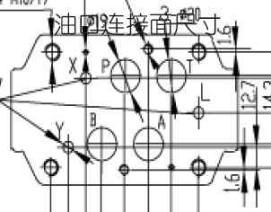

想知道板式换向阀(例华德WMM16)上的接口除P, T,,A,B ,外另外X,Y,L口是做什么用的,如何接管的,请大家指教下,我不是很清楚的。

首先L口是泄漏口;X/Y口一般用做控制口,尤其是液动换向中用.

Y口也是泄油口,X口是控制油口,L口也接泄露油口。2 h1 w: b/ _, n, T
+ ]- n/ `- O$ n' I
板式阀要用阀块的,不用接管。

电液换向阀的控制油有:1、外供外排 2、内供外排 3、内供内排 4、外供内排 几种;: c* X: x2 j" w* ~# M; ^+ F
X、Y、L的使用分别适用用不同的控制方式;0 ?( q  a3 h8 |. O
外供控制要用X口引入控制油;外排控制油要经Y口排出;, z$ Q: L0 X3 E* Q
L口通主阀芯弹簧腔,当T口有较高压力时L口要单独外接;

Y口是控制泄油口,X口是控制油口,L口泄油口。

L口是给液压对中用的,XY是给外控外泄的。手动阀可以都不要。
