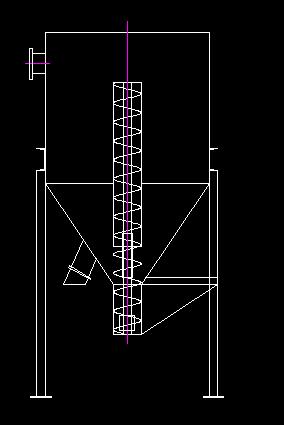

请问大家一下,这样的设计怎么做,一个物料搅拌桶,中间有螺旋提升搅拌,但知道条件是:重量:2T,电机功率4KW 。其他没有了。轴径怎么定。大概形状就如下图。
发表于 2009-7-30 10:31:14 | 显示全部楼层 来自: 中国安徽滁州
已知条件太少,无法设计。比如:要搅拌的物料特性如何?塔的直径希望是多少?进出料的位置如何确定?等等全是未知数。如果没有特殊要求,建议做成物料搅拌桶自身旋转类型的搅拌设备,可能效果更好。

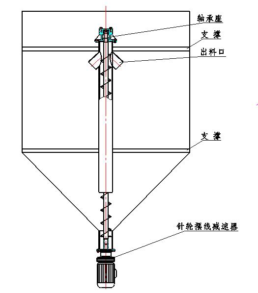

给楼主作一个设计方案,供参考。

发表于 2009-7-30 16:07:24 | 显示全部楼层 来自: 中国山西太原
1  先根物料情况暂定搅拌螺旋转速,根据物料粒度、流动性等定螺旋转速n,n =150 —240 r/min。
- e! `( _5 Y) N6 J2 s/ ?* e2  螺旋转速确定电机转速和减速机减速比。" A* L2 w9 A  N4 z$ Y+ [
3  设计螺旋直径、叶片:据经验用φ159mm无缝管作壳体,内径D=150mm,叶片直径d=140mm,节距 t = 0.8D=120mm。% I' A; O! k2 a: I
4  计算输送能力:Q=47D^2 t n γ βC (式中γ物料密度, β为填充系数,C为倾斜系数,90°,C=0.2 )。计算出与要求量对照,若相差较多,调整转速n。
* \+ }! v' Z; P4 ]5  计算电机功率P:先算轴功率P0,P0=Q/367(ωL+H)  (式中L为螺旋长度,H为输送高度,ω为物料阻力系数,计算时根物料查设计手册)。
# F" ^; z7 ~) K% Q& a& x% K计算电机功率P:P=K P0 / η   (式中K为功率备用系数,K=1.2--1.4, η  为总效率,一般取 η  =0.6--0.7)。
# E5 H4 `/ i9 R0 d- c6  设计轴承座、螺旋轴、壳体、端盖及附件。
天际孤帆 + 5 谢谢解释。

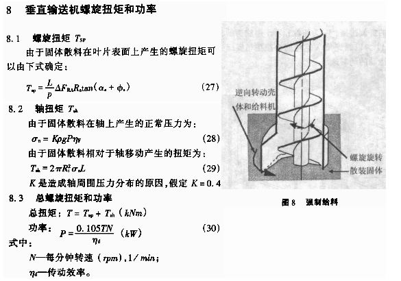

请你再查一下,我的印象螺旋提升器好像是不可以与地面垂直的。一定要有一定的角度,大约最大与水平面的夹角度为50度左右。请你再认真地查一下,不要在方案上露怯。一般垂直提升物料使用斗式提升机。

螺旋输送机可以垂直(90°)输送,本人曾设计过十几台垂直输送的螺旋输送机,用于七八十年代的粮店售粮,还有物料混合搅拌等。区别是比一般螺旋机速度快。  ]+ m$ B$ E7 k  v
