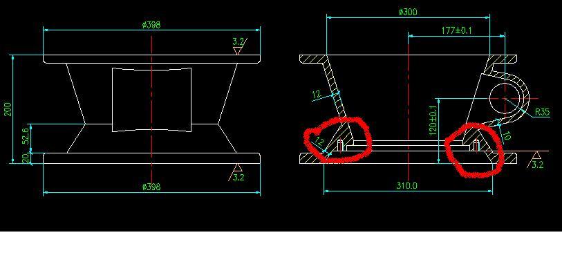

我公司引进国外技术的一种阀体设备,其本体为ZG35,在图中红色圈部位总出现缩孔等缺陷,一加工全暴露出来,无法密封(0.5MPa的压力),到处跑气,在北京附近找了4家铸钢生产厂家(3家私人企业,另一家是国企矿山机械厂),都没解决这个问题,但是国外的怎么就没问题呢?求高手解决!!
发表于 2009-7-30 12:53:51 | 显示全部楼层 来自: 中国江苏常州
既然是进口的先进设备,不知该阀体具体的铸造工艺有什么不同?或者与普通的相比有哪些先进之处?然后才好着手来解决问题!
发表于 2009-7-30 13:03:50 | 显示全部楼层 来自: 中国北京
铸造的帽口处最容易出现铸造缺陷,建议增加毛坯的帽口高度10mm左右,多铣削这些帽口即可。我看也可以将铸造的帽口改在相反端面,以为现在靠近的铸造的帽口处的壁厚变化较大,而相反端面壁厚较均匀,对铸造的流动性号好。即现在视图的顶面做铸造的帽口。

发表于 2009-7-30 16:28:34 | 显示全部楼层 来自: 中国湖南衡阳
建议泥芯在热节部位安放整圈冷铁。
阿帕奇 + 3
发表于 2009-8-1 12:42:09 | 显示全部楼层 来自: 中国广东惠州
问一下,四家工厂用的什么工艺,砂型还是熔模,?
/ |. Y; ~/ Y2 h& N$ [东西不大,如果是砂铸可以考虑加冷铁,如果是熔模,要改工艺。1 O: P2 C  I" Q3 ~* y% J% j
具体说一下是工艺参数。. d  O$ F6 Q* i! R7 F& z5 Q% j, Q( s

和我联系,我给你解决,不过12mm对铸钢件生产确实比较困难,如果图上所标出现问题,很有可能冒口没有补到那个位置,如果允许的情况下,建议改成铸铁件。
发表于 2009-8-1 22:08:44 | 显示全部楼层 来自: 中国河南商丘
确实是易出现问题的部位,这是热节部位。考虑一下冒口位置。
发表于 2009-8-1 22:14:00 | 显示全部楼层 来自: 中国广东广州
增加帽口高度及冷铁试试看。

 楼主| 发表于 2009-8-4 09:57:04 | 显示全部楼层 来自: 中国北京
后来增大冒口与高度,现在还没车,车完后告诉大家! X" X3 S4 A1 P& D9 j
先谢谢大家的支持

重新设计浇口与冒口是能解决的
 楼主| 发表于 2009-8-5 07:47:06 | 显示全部楼层 来自: 中国北京
车了,还是有缩孔,看样子只能改结构了# c8 P: E  e) Y8 X+ n- M- z
或者找更好的铸钢厂家了

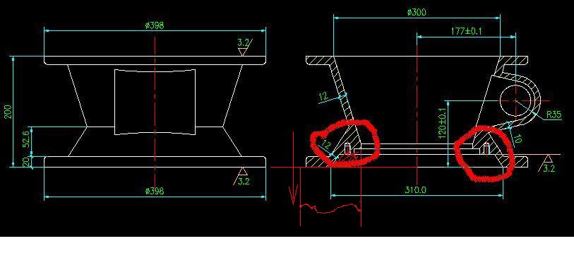

发表于 2009-8-5 22:22:08 | 显示全部楼层 来自: 中国山东泰安
应该不难吧,按简图那么干就可以解决。
