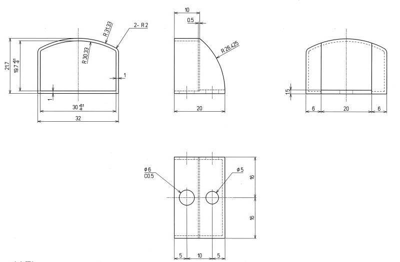

凭这张2D能画出3D吗?(单位是MM,是鬼子的),自己总觉得少视图。; r4 m0 Y+ X6 b  a/ O8 F( d- q
谁能画出请上传PART,谢谢!) h" d4 X3 P' y4 R( q7 }
尤其在右视图的上中间两条竖实线和下视图的侧孔(或槽)、正视图的0.5MM的虚线% f% E% _8 P% w! z2 P$ U8 A7 U1 N& Z

确实差下面视图上 孔的定位尺寸(即侧面不清楚是否还有两孔)其余都没有问题

R26.425无定位尺寸,视图不全( p7 ~5 p& u2 |$ @1 ?

左视图和俯视图好像对不起来,有两条线找不着对应的了……

表达不完整,内部结构有问题,不能建立正确的三维模型。
发表于 2009-7-30 16:14:46 | 显示全部楼层 来自: 中国浙江杭州
有問題,如果來個剖視圖會比較清楚

孔的位置不全,几个投影图关系不对(不论用第一还是第三视角)。

左右视图有点问题,下面孔径是5 和6mm 在右视图上都没有显示孔径得大小差别,左视图上没有显示孔径。

相信在这里看图的人,应该是对工程图并不陌生,不会凭空发表观点。7 K3 r% e/ S* i( P& ^
一些国家使用的视图标准惯与我国不同,如图,右边放的是右视图,左边方的是左视图,下面放的是底视图。
; ]' Z" e9 M6 Y' c* V: K8 r惭愧!图纸我没看明白,觉得图纸有问题。

. H4 L' j7 D8 q, n* X0 n没错,画图的人使用的是第三视角. "右边放的是右视图,左边方的是左视图,下面放的是底视图". 和国内的习惯不同.
3 n; |# J. F7 a& G# X  Y- ]& n即使是用第三视角,我也看不懂.有些线没画出来,有的线在视图中对应不起来!1 c& n$ ~! ^! c6 {# v2 }$ d4 d
三维模型没法建立!
