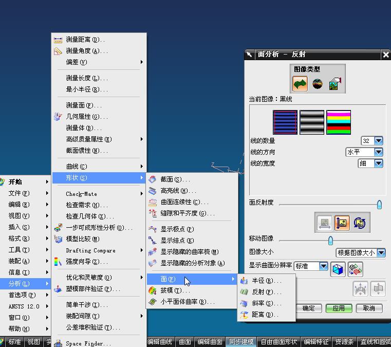

如何确定两个连接的面是否相切,有哪个命令可以确定?还是有什么方法可以快速的知道?谢谢!

发表于 2009-7-30 13:10:34 | 显示全部楼层 来自: 中国山东济南
检查面是否相切当然用“分析”了,判断方法:当曲面上的条纹没有“错位”,即可判断此处至少相切连续,补充一点,必须在“具有完整菜单功能”的角色才能看到此命令9 \3 K7 l% }; p6 X/ j' C) \: r

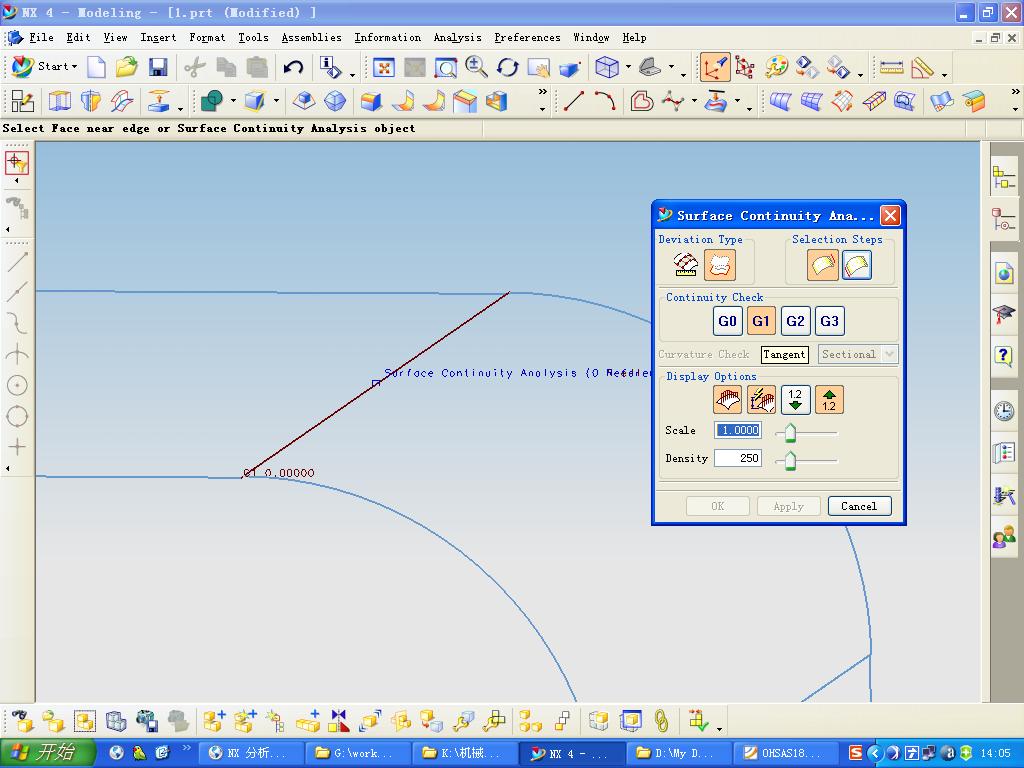

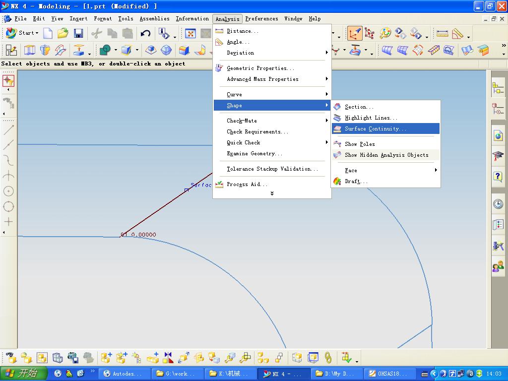

发表于 2009-7-30 14:08:08 | 显示全部楼层 来自: 中国浙江台州
0 c8 E: l: S6 P/ G  `7 C$ y8 @ 未命名1.JPG 3 u' }' N' C  Q
G1即为相切连续
beyond2009 + 3 应助

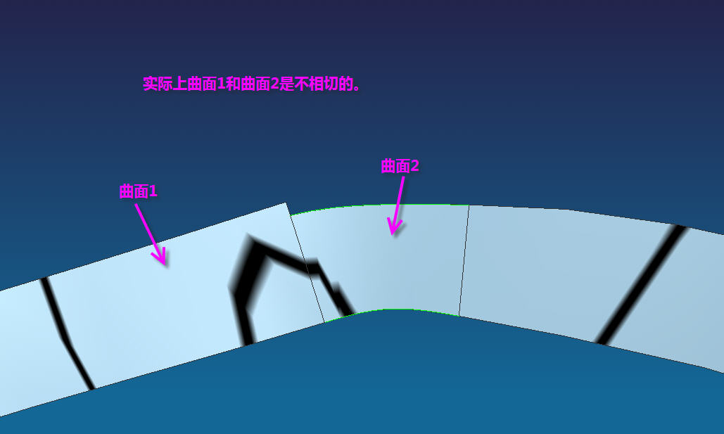

 楼主| 发表于 2009-7-30 14:13:00 | 显示全部楼层 来自: 中国上海
回复 2# WHC44 的帖子
谢谢WHC44这么快速的给我解答疑惑。但是当两个连接面线是相切的但是没有约束相切,实际这两个面就是没相切,可是具备相切的条件。如图两个曲面用分析面去分析好像就不是那么明了。还有这斑马纹怎么让它横着显示而不是竖的,虽然命令里面有设置,但好像效果都不好?谢谢!!!+ B) o4 w6 p7 E/ ]8 N

 楼主| 发表于 2009-7-30 14:18:45 | 显示全部楼层 来自: 中国上海
回复 3# qhywyq 的帖子
非常感谢qhywyq ,你这个方法很不错!!!

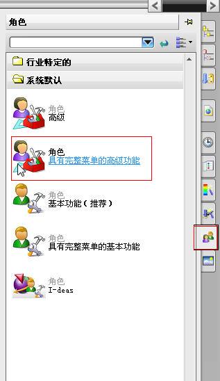

回复 2# WHC44 的帖子
请问管理员,怎么样才能得到“具有完整菜单功能”的角色,我的分析里没有那么多的选项。谢谢
发表于 2009-7-30 15:42:16 | 显示全部楼层 来自: 中国山东济南
回楼上,我是技术团队的,不是管理员。找到资源条,看到有两个人头像的图标,那就是角色管理了,点击选第二个选项

发表于 2009-7-30 20:03:27 | 显示全部楼层 来自: 中国江苏无锡
4楼的图片看好象是不能确定是相切,3楼的方法不错。
