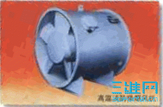

发表于 2009-7-30 16:40:00 | 显示全部楼层 来自: 中国台湾
看样子没有一定" m& F9 B1 q- z% N' X! W2 v
下图是五叶的
+ r0 I3 i! R; @: w# | q1.gif
plc + 2 应助

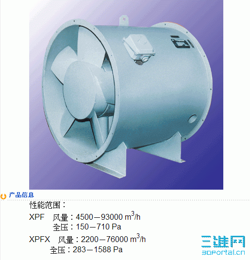

发表于 2009-8-1 23:16:36 | 显示全部楼层 来自: 中国台湾
XPF、XPFX系列高温消防排烟风机: t0 D( M% j$ R3 W
