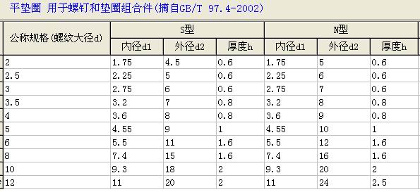

我这有带平垫圈的螺栓和弹簧垫圈的螺栓,为什么垫圈的内径小于螺纹外径,它是怎么装进去的??谢谢

发表于 2009-7-31 09:10:05 | 显示全部楼层 来自: 中国山西太原
楼主所述是用于与螺钉组的垫圈,这些用于组合件的垫圈,为了在拆卸中不至于丢失,垫圈的内径是小于螺钉大径的,拆不下来是正常的。看看下表就可明白。
天际孤帆 + 3 应助

发表于 2009-7-31 17:17:03 | 显示全部楼层 来自: 中国河北石家庄
螺钉和垫圈组合件用A级垫圈分为三种型式:  V/ [7 r; Y/ x  u  s0 v. Q2 \/ m
       S型:小系列,优先用于内六角圆柱头螺钉和圆柱头机器螺钉;                2 I! g  C* U$ J) F4 h+ ^" C2 W
       N型:标准系列,优先用于六角头螺栓(螺钉);
; P& o- U2 d+ Y! T' j* o       L型:大系列,优先用于六角头螺栓(螺钉)。

发表于 2009-7-31 20:11:54 | 显示全部楼层 来自: 中国山西朔州
还不明白吗,就是在搓丝前,先把垫圈放入,8 w' Q& x; z2 D* n: _& D9 u
搓完丝直径增大,垫圈就出不来了。
$ Z! t  Z3 c; J这种螺钉一般用在装配流水线上。& V" y5 H8 T4 t7 F& a
螺丝刀一般是气动的。

发表于 2009-8-1 15:43:19 | 显示全部楼层 来自: 中国北京
以下有效标准所规定的螺栓或螺钉组合件都属于楼主所说的情况,都是组合使用不可拆卸的。诚如8#和12#所言,是在搓丝前就把垫圈套入了。) h! e% w" h5 [3 b3 N# x' O- {& S  s2 T
