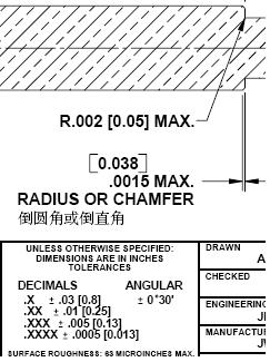

美国客户图纸, 规定倒角.0015 MAX 指的是倒角,最大为.0015, ' Z  [3 F, Z* A) @# l, I* v
# j8 Q% G: n; H% C! H那么如果没有倒角的话, 算作符合图纸要求吗?

图纸有 锐边倒钝的备注, BREAK SHARP EDGES .005 [0.13] MAX.( }% a9 i5 [2 m  u+ w
其实倒角.0015 MAX也有锐边倒钝的意思, 但是倒尖角又不能太大。* D" U9 O2 [! W7 E( C7 p1 O
% K3 |( r; j- H. b( c
我发现老美,就喜欢设定一个最大值。0 y" E( Q( e$ e8 d. R7 T6 l

2 Z+ O! j2 N) f( j6 ?外径: .05 英寸(1.27毫米)   小 外径 .036英寸 (0.914毫米)

此处产品上可能是要求安装的让位,如果圆角、倒角过大可能会产生干涉。按照我的理解是允许加工为尖角的,或者说是最好加工为尖角。如果不标准MAX,可能会有的加工者理解此尺寸R0.002按照未注公差(.XXX 按照0.005)理解。加工出的产品会不符合设计要求。

截图中零件外径: .05 英寸(1.27毫米)   小 外径 .036英寸 (0.914毫米)3 K3 `* S( a" I" }; K0 \3 g/ P& f
外径很小哦,所以,大家就不要怀疑它的倒角是否太小了。$ W  C6 Q4 v- C  G

就是叫你不用做倒角,保持尖角啊,没什么好奇怪的吧!
$ ?5 Y$ n7 R1 X6 F# R# @5 P$ |还有个技术要求是这样的 Do not break sharp edge.: D; l5 o" }7 g8 g" U

% I7 R* L; G: R7 ~- K* P我也联系了美国的制图者,刚收到他的回复,基本和上述仁兄的分析吻合。 现分享下他的回复内容,如下:; |7 g; P, C3 b
* H: [. k, m. b  H. O3 d
; c% j" \- h: XHi XXX,: W+ a- Y) ~7 a  x* G5 w1 P
% J( a8 d* c; E: p6 v
2 v8 z$ C- T) t" k. v+ XAccording to ASME Y14.5-1994 para. 2.5, single limits dimensions such as those indicating MAX or MIN:
" ~2 e" F3 @% _3 l/ h' q
# o  S" `( k) F. Q1 w1 `# |" H: r" c; B4 k5 K5 n8 B
“Single limits are used where the intent will be clear, and the unspecified limit can be zero or approach infinity and will not result in a condition detrimental to the design.”
5 Z3 o; ^5 u/ m' S: a6 f' o* {% k6 P8 U; s. `  k
0 G! Q" r( A- C9 b- I) K9 I1 F  GTherefore, the .0015 max. radius or chamfer on drawing does not require a radius or chamfer, and the edge can be sharp, but if a radius or chamfer is present, it must not be any larger than .0015 [0.038 mm].; l4 }$ X% j1 `" w: ?
