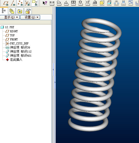

[已解决] PRO/E混合方向问题
发表于 2009-7-30 14:52:54 | 显示全部楼层 |阅读模式 来自: 中国广东东莞
不好意思,不能插入图片,请下载指点一下
12.rar
543.34 KB, 下载次数: 68
发表于 2009-7-30 15:25:42 | 显示全部楼层 来自: 中国陕西西安
替楼主贴个图,是要把弹簧收尾的做的和下面一样,你这收尾够牛的
 楼主| 发表于 2009-7-31 17:30:42 | 显示全部楼层 来自: 中国广东东莞
如何做上面这个啊
 楼主| 发表于 2009-8-1 11:05:45 | 显示全部楼层 来自: 中国广东东莞
不是实际加工的问题,是无事建模遇到的问题,请各位大虾指点

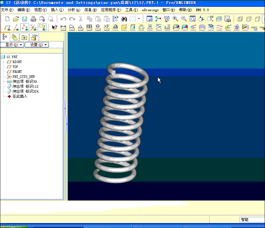

发表于 2009-8-2 14:15:09 | 显示全部楼层 来自: 中国广东广州
这个可以吧? , PART就不用 上了, 看后面动画。

 楼主| 发表于 2009-8-4 17:16:34 | 显示全部楼层 来自: 中国广东东莞
有没有更好的做法,5楼这种办法我用过了,我要找的是更好的做法,不过还是谢谢5楼的热心哦
发表于 2009-8-5 09:16:11 | 显示全部楼层 来自: 中国安徽安庆
你是不是用混合中的旋转选项来做的?如果是的话,旋转是以Y轴为旋转轴的,它遵守右手定则,你改变一下草绘截面的方向,它的方向就不会反的。
 楼主| 发表于 2009-8-5 10:56:41 | 显示全部楼层 来自: 中国广东东莞
回复 7# cxjabc 的帖子
不好意思,你说的方法,我也用过,可不可以演试一下,我能想到的办法都试过了,谢谢大家这么的热心哦
 楼主| 发表于 2009-8-5 11:03:30 | 显示全部楼层 来自: 中国广东东莞
谢谢各位朋友的帮忙,我已经解决了,我重新定义了一个草绘面就搞定了,以前我用螺纹截面做草绘面,现在我用基准平面做草绘面,搞定!!!!!! :loveliness:
