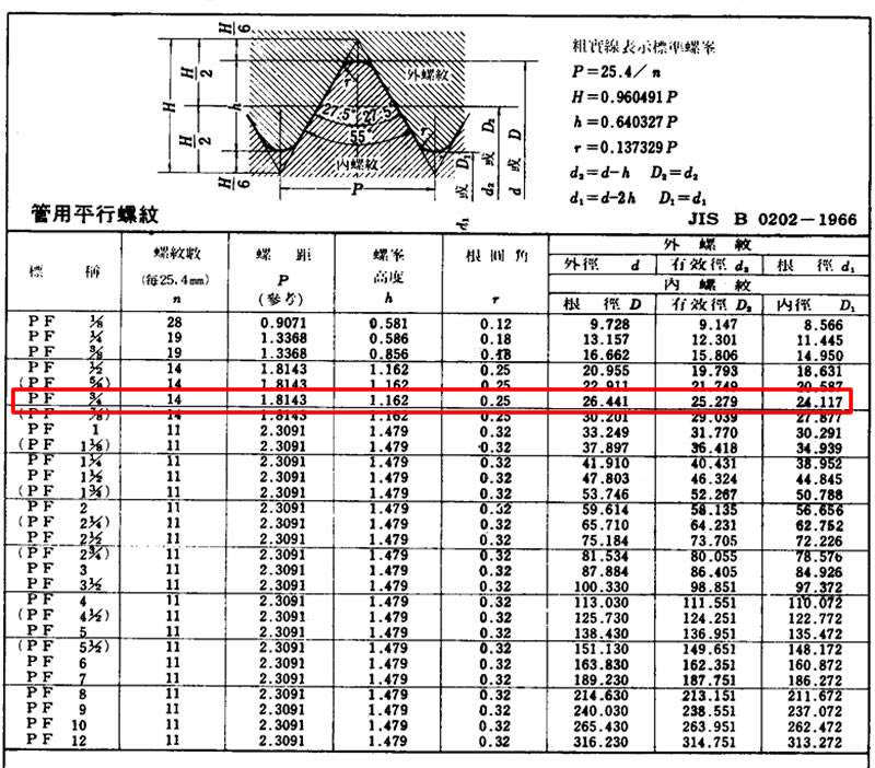

[求助] 机械图纸上PF 3/4接口是什么意思,是多大的?
发表于 2009-7-30 15:05:19 | 显示全部楼层 |阅读模式 来自: 中国北京
高手给讲一讲。谢谢。
发表于 2009-7-30 15:36:54 | 显示全部楼层 来自: 中国台湾
参考一下+ ^, T  z9 M& u9 r: V" g
自流井 + 3 应助
发表于 2009-7-30 15:46:23 | 显示全部楼层 来自: 中国浙江宁波
英制管螺纹G 3/4   大径26.4MM
发表于 2009-7-30 22:53:22 | 显示全部楼层 来自: 中国内蒙古呼和浩特
PF日本常用的螺纹,相当于G
