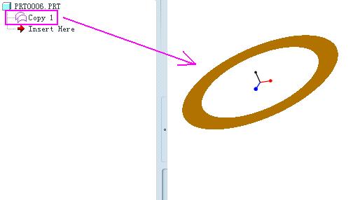

偶尔打开别人画的模型,第一个特征就是从其他模型复制曲面,而且在模型树中显示的特征也是“复制”,而不是“复制几何”、“收缩”等,自己研究了半天也不知道怎么画,希望高手帮忙!这种画法很适用于Top-Down设计!
发表于 2009-7-30 17:21:41 | 显示全部楼层 来自: 中国广东东莞

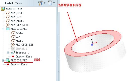

这不是共享几何.一般是在组件环境下里复制的.

发表于 2009-7-30 20:14:24 | 显示全部楼层 来自: 中国广东广州
发表于 2009-7-30 22:01:40 | 显示全部楼层 来自: 澳大利亚
Stanley:谢谢了!过去我一直以为只有Inventor才有零件衍生的功能。惭愧!
