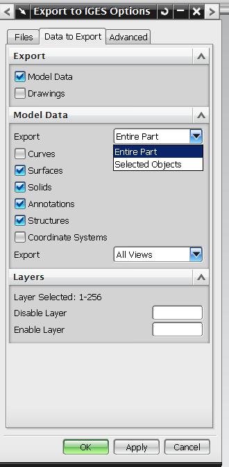

为什么 我用6.0的时候 IGS格式导出 隐藏的部件 会被导出来?
- u4 e. d: g: E( w! K6 k我已经选择了显示部件 可是还是会导出来 没次都要进到里面 选择选定的部件
) U4 g7 z2 v- S) k3 G导出来的时候 隐藏的才不会 导出来 每次这样搞 麻烦死了~
% \" v; J) G4 ~  y& U/ Q$ O
: \, I6 Z9 c8 e: ~2 W: z% B层禁用也没用郁闷·
$ _% S8 H7 v0 F
* T1 s' T7 T; K9 U  ~4 {[ 本帖最后由 linhuibinug 于 2009-7-30 16:54 编辑 ]
发表于 2009-7-30 17:04:23 | 显示全部楼层 来自: 中国上海

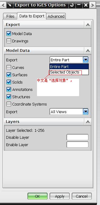

哪有你说的选项,就是全选和选择个体两个吗,他们的子选项是选选择视图方向的
 楼主| 发表于 2009-7-30 17:08:36 | 显示全部楼层 来自: 中国浙江温州
回复 2# 阿帕奇 的帖子
是啊 这个我知道..
& T2 [) ]% u* @9 q$ U/ X7 o 我说的意思 能否 想4.0那样导出来的时候3 X. g9 ]. v& ~
隐藏的  不会被导出来0 [& C1 T8 x. L8 D
0 t0 G  _* ]- X2 T6 ~. k2 F8 Z' A
) V- X6 O2 d9 w0 f+ }( }2 E( J就是说每次要选下 感觉很麻烦~
; ^/ _5 u3 f* K  s6 b! [. h- M. S3 B要是想4.0那样 就好多了

二楼版大其实已告诉你了,在这个对话框的第二页鼠标点的地方有个选项,可以选择要导出的对象,这样就和4.0导出一样了。6.0默认全图导出,慢慢习惯吧。4 Y2 z/ n- ^  a$ z9 ~

你可以在装配的环境下先把要导出的部分存为一个零件。然后再导出IGS不久没有问题了。
