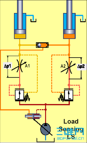

请问高手:什么是泵阀复合负载敏感控制呀

实际就是变量泵和压力补偿阀组成的系统

泵的实际输出压力和流量始终与负载的需要相适应。4 u3 K7 t3 }7 I$ h* c/ ^7 S, a& B
贴张图,请高手解释一下。

负载敏感泵+负载敏感阀

SAUER的LS泵就是负载敏感泵
