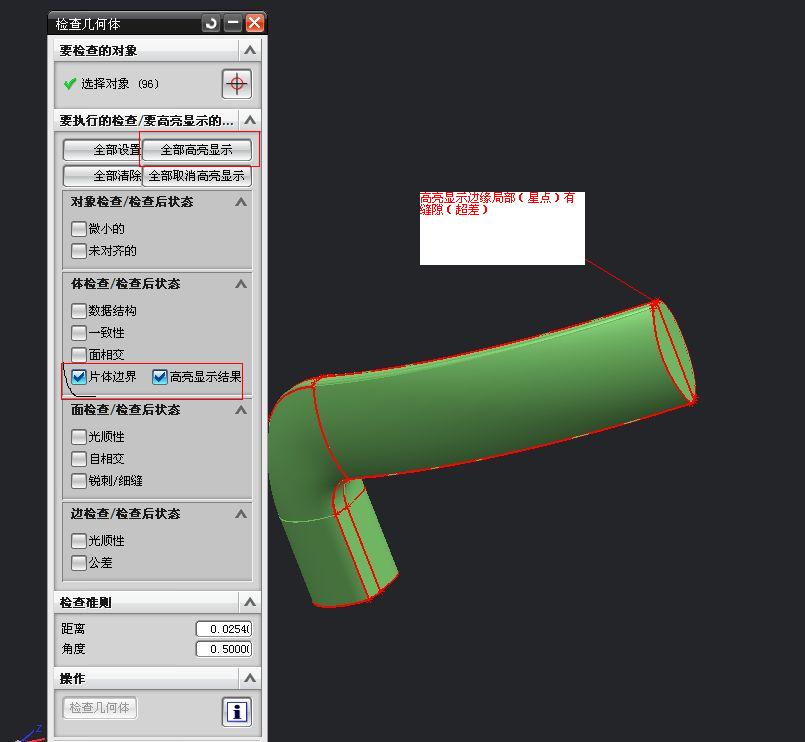

[已解决] 怎么样很快的就可以看出片体缝合了还是没有变成实体的原因
发表于 2009-7-30 18:54:29 | 显示全部楼层 |阅读模式 来自: 中国浙江温州
谢谢高手指点   下面是6.0的文件0 G9 q0 r$ c" g1 y& p& q/ G

发表于 2009-7-30 18:55:39 | 显示全部楼层 来自: 中国广东深圳
分析边界就可以了.

发表于 2009-7-30 19:43:29 | 显示全部楼层 来自: 中国江苏无锡
用检查几何体就可以是否有。

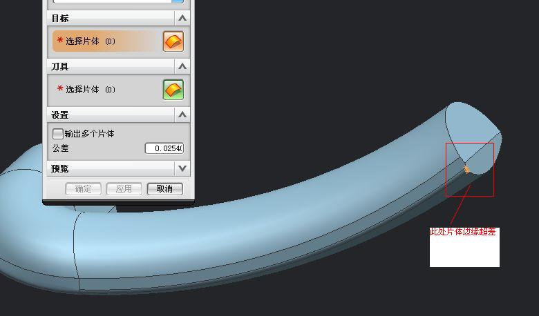

发表于 2009-7-30 20:16:19 | 显示全部楼层 来自: 中国山东济南
注意缝合后没有形成实体一般局部片体边缘会有显示,如图1;也可以在缝合前用“分析”菜单下的“检查几何体”功能对边缘进行检查,如图2.    加大公差可以缝成实体,但不推荐,因为会造成建模精度降低,对后续操作造成莫名其妙的错误,最好还是对片体进行修改,保证建模精度。

发表于 2009-7-30 20:17:31 | 显示全部楼层 来自: 中国四川成都
你直接用缝合的命令去点一下目标就可以了,如果你发现点中了,而且有部分边线是高亮显示,就是高亮那里有问题;如果点不中,就是实体了哈。
