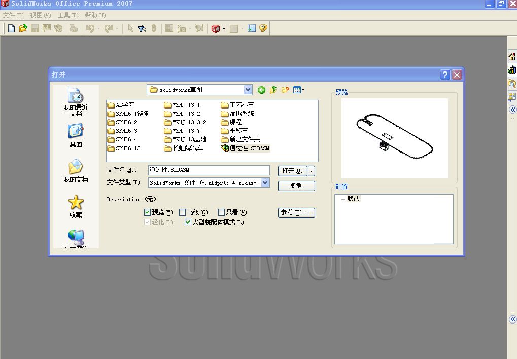

我把所有的零件全部放到一个文件夹里面,解决了这个问题。可是我以前都可以在不同的文件夹里,在不同的文件夹里,就可以进行分类,不打开SOLD程序也是一目了然的。请问有谁能够彻底的解决我的这个问题?: h& |9 C) `, T6 K

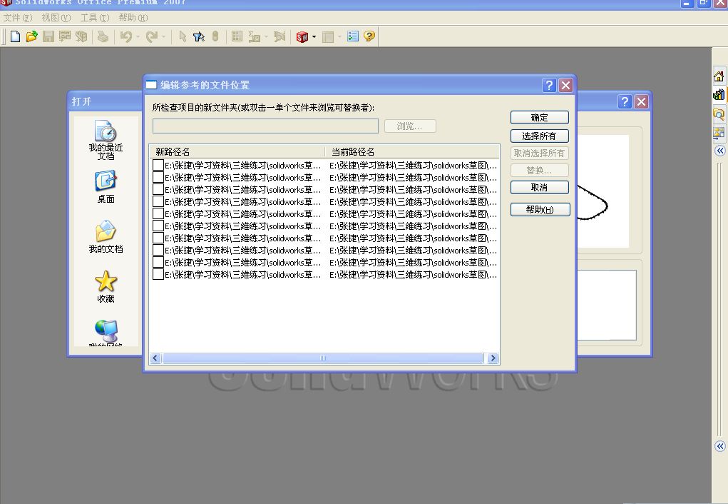

试试在软件里打开文件,找到装配体文件后,点击右下角的参考,' L# J4 v$ O, T1 T
然后把每个零件图的路径重新确认下。应该就可以了

谢谢你哈!我已经试过这种方法,行不通。我还把设置都更改为默认的,都没有能够解决。我现在打算重新装程序,看看能不能够解决。

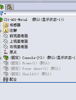

你那些零件的状态干嘛都是固定的哪?把零件另存一下应该就行了

兄弟,这个“固定”是指装配图里面的零件在空间内的位置是确定了的,不能够移动了,如果想要移动,就必须在零件的状态下更改为浮动状态。谢谢你哈
