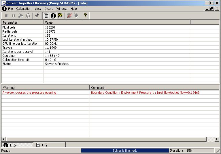

floworks计算时,我的出口边界是对准大气的,设置的是大气环境条件,怎么会出现如下错误?

警告的意思是有涡流穿越压力开口,6 [6 B# I6 |; V- s( b  [( Z0 V8 U
或者忽略或者适当延长压力开口。

, l# m" I7 w" R! F8 K; m我的风机是自由进口,管道出口,
* r& Y- J; \3 t* v1 J+ V其入口压力边界条件是大气压environment pressure,应该怎么解决避免旋涡?& S( a' V' l" S, U& H
还有Inlet flow/outlet flow =0.12463是什么意思?

在出入口加一个适当长度的直管道可解决这个问题。
0 [% a- ]! N0 f那个数字的大意是入口流量与出口流量的比值。

$ [) n, d* x. c( \* K我的风机是自由进口,管道出口,在风机性能试验台上进行了测试2 p! q! ^; F/ C, O- U
现在想要模拟流场分析与实验结果比较. D* q% c7 X8 A4 s0 S: x! `1 B
其入口压力边界条件设定为大气压environment pressure,有涡流穿越进口压力开口,应该怎么解决避免旋涡?
0 j( ?' W; f# n0 c6 a出口是体积流量边界条件,数值是风机试验台上测试出来的结果,那为什么会出现进口和出口流量不等的模拟结果
* Q2 N$ W- D: g8 t. |( d
% _6 J# E7 s, @4 M) D5 p! F6 Q7 Q难道应该把进口和出口都设定为大气环境条件,然后初始条件是叶轮转速,就分析流场,tigerdak认为呢?

我的入口是对着大气的,在入口上加一个适当长度的直管道可解决这个问题。9 m) \7 G% G. {9 `$ f2 O
是可以避免旋涡吗?但是这样会与实际情况不符合
