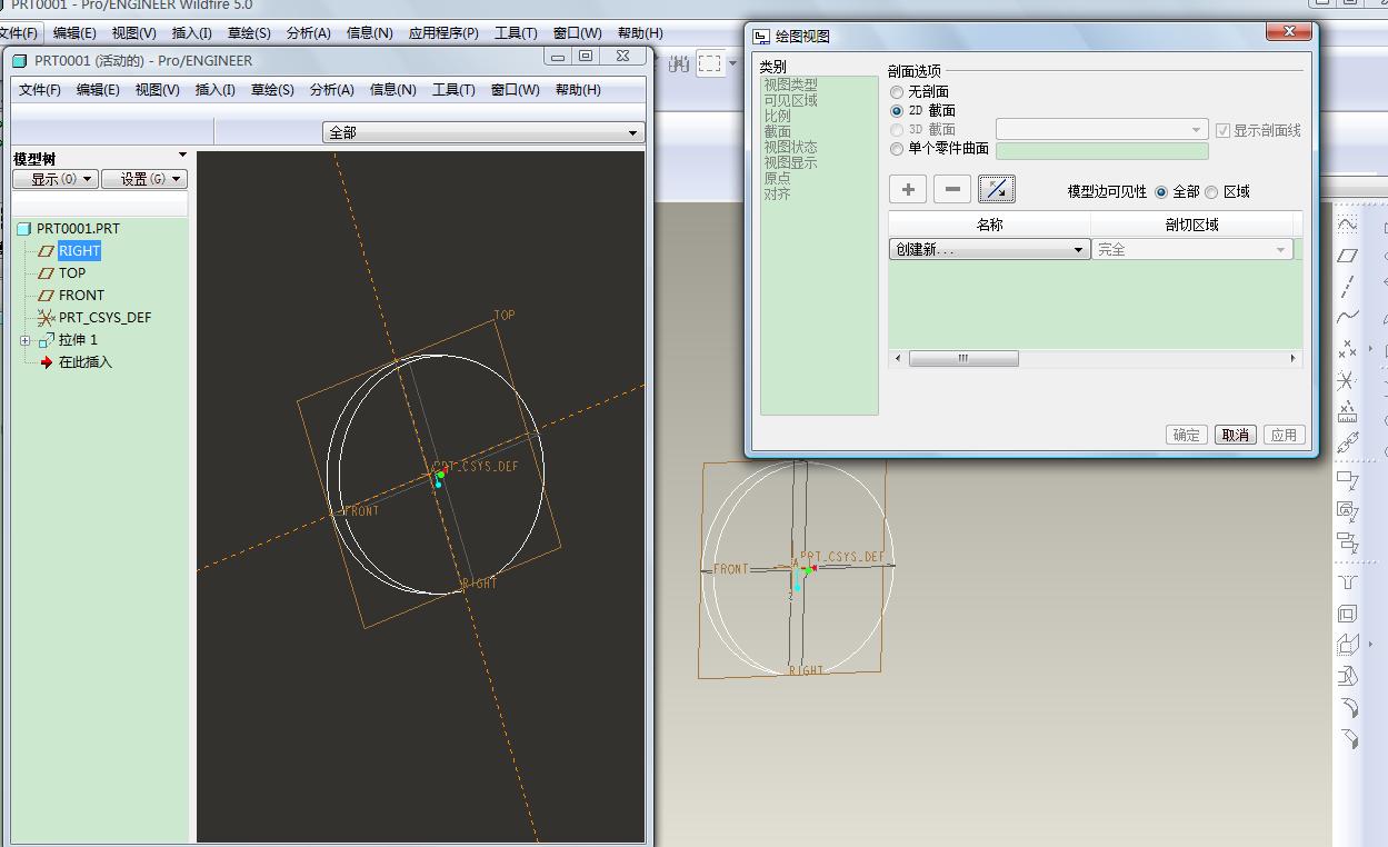

我现在用的是PROE5.0 C000中文版,是绿色软件,是CADRSS.com.Crack的那种,在做旋转剖是,选择偏距,完成后,会进入零件模式,在选择草绘平面时选择不上,同时还有一个同名的零件模式窗口,但是里面没有零件模型,是空白的,选在这个窗口里模型树下的基准面就可以选择上,并且会出现零件模型,但是没有 草绘方向的图标,也没有了右边的草绘工具栏,在草绘下拉菜单里的命令可以草绘并完成,在回到工程图模式,选全部对齐后,在选轴时,再也选不上了,随便在那个窗口,有模型的零件窗口,没有模型的零件窗口,还有工程图窗口,都选不上,不知道大家有没有遇到这个问题,是不是是我的软件的问题呢?请大家关注一下!谢谢!

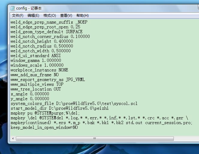

不行啊版主,还是老样子,我是按你说在在CONFIG里加了一句:keep_model_in_open_window     no
2 M; N' p! G$ ^- C& j, c并且自动开的那个窗口怎么也关不掉的!除非把主零件窗口关掉!

是不行啊,下面第一个图是TEXT文件夹里的CONFIG文件; m7 y' P* E* E; I% L0 d3 [5 O2 {
第二个是包含有那个无法关掉的窗口的形式!
发表于 2009-8-1 19:29:46 | 显示全部楼层 来自: 中国广东广州

谢谢楼上的啊,原来是要设置成keep_model_in_open_window     YES* @$ C$ e/ Z* k0 d  o8 i
