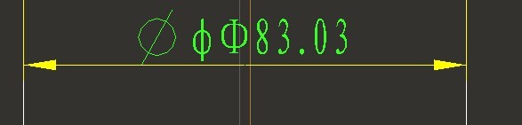

在PROE的工程图中它自动生成的直径符号太大,明显不合适,有没有什么办法一次更改,以后就不用再改了
% _* @/ K" e. n图中第一个是PROE默认的,第二个和第三个是从输入法调用的,常用第三个

直径符号其实是与文字一样大的,你把文字设小一点,直径符号也就跟着变小了!用text_height控制高度!

另外从制图的角度来说
/ U6 w2 E4 E" B3 n1 m- `直径符号是直径符号 希腊字母“Φ”是“Φ” 两者没有任何联系----------至于比例不协调 忍吧

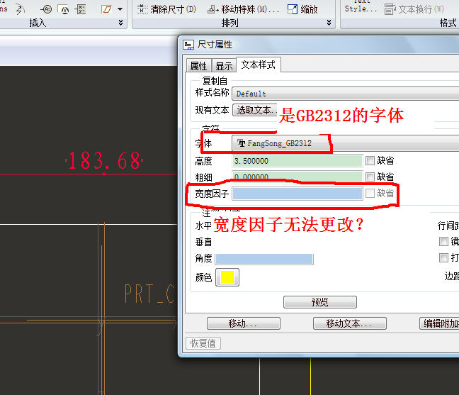

你用的是不是仿宋GB2312的字体啊?
9 B4 \8 ?# I5 Y- L! c" [4 i( A我的这种字体的宽度因子是更改不了的啊?如下图:
发表于 2009-8-2 13:25:34 | 显示全部楼层 来自: 中国广东广州
这个字体好像改了也不起什么作用吧,用单线的才看得到效果啊

发表于 2009-8-2 16:22:03 | 显示全部楼层 来自: 中国浙江宁波
我说的就是要用仿宋-GB2312的,单线条的fron的我偶知道可以改的,
8 k1 R* D6 Q; \9 Y! W: h7 I但是我们一般都用仿宋-GB2312的字体,我看楼的像仿宋的,所以就问问怎么改的!
 楼主| 发表于 2009-8-2 20:48:35 | 显示全部楼层 来自: 中国江苏泰州
这个宽度因子在工程图配置里改,字体高度宽度和宽度因子三个在一块
 楼主| 发表于 2009-8-2 20:51:00 | 显示全部楼层 来自: 中国江苏泰州
有效果,改了之后打印基本就和CAD打印的效果差不多了,如果打印配置对的话。单线的没有放松好看

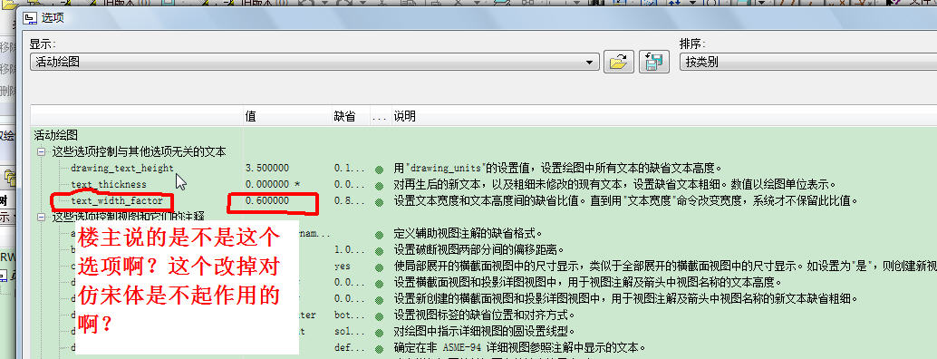

6 l& e+ y+ _7 q  A8 J+ Q楼主说的是下图这个选项吧?没有你说的“default_text_width”选项
 楼主| 发表于 2009-8-2 23:00:42 | 显示全部楼层 来自: 中国江苏泰州
回复 19# longyaner521 的帖子
那个可能仿宋体是国标,有固定标准的吧,这个我也不是很清楚
