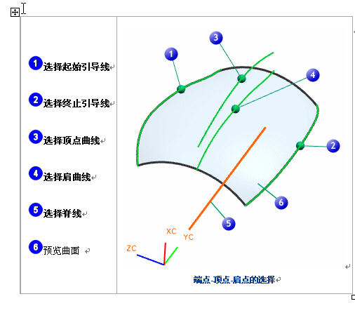

在以前的版本称“截面体”,现在叫“剖切曲面”了。是一种做面的工具,就是一系列“连续的截面”构成的曲面。该命令里所有的子命令都是用于控制截面线的方法。子命令的名称里面的“点、端点”之类的名称,是指单个截面线而言的,而在曲面上对应的是各种“引导线”。这个命令非常复杂,且需要构面的条件较多,而UG的曲面功能强大,往往用“桥接、网格曲面、扫略”等命令就能应付一般的做面,因此很少使用这类命令,但他的功能还是很强大的。1 p4 w8 r8 ~3 d, k0 u6 F: Q6 ]
      用UG的帮助文件总结些用法,比一般基础教程里的要全一些,希望对你有用
