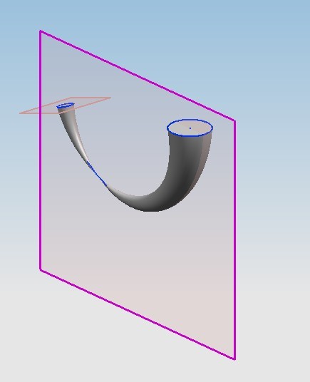

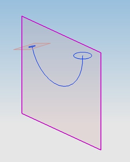

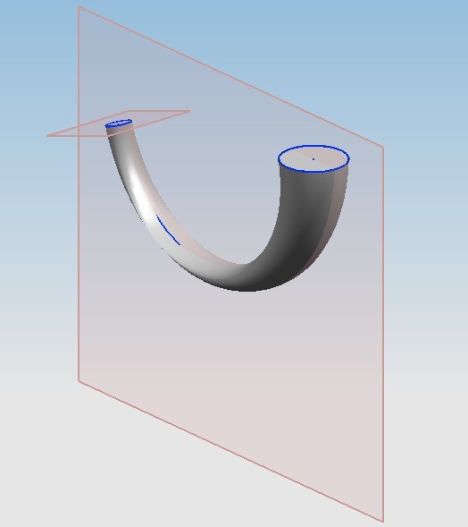

我用UG4.0,在做如图所示的扫略时,为何扫成这个样子,不是中间没的,就是扁的,请教各位高手,如何解决这个问题?

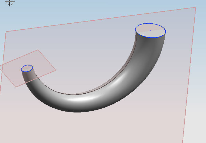

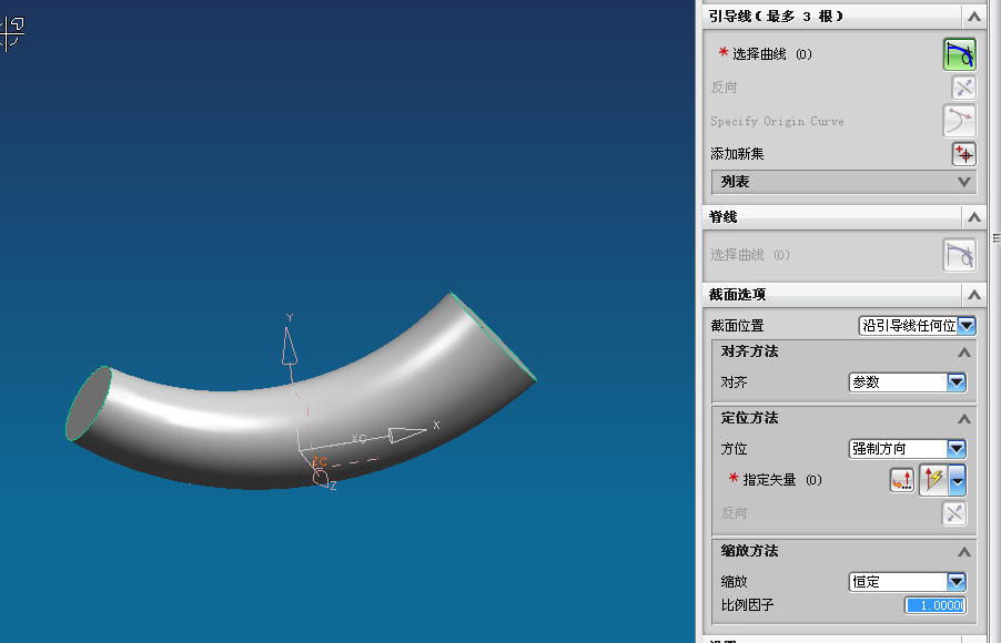

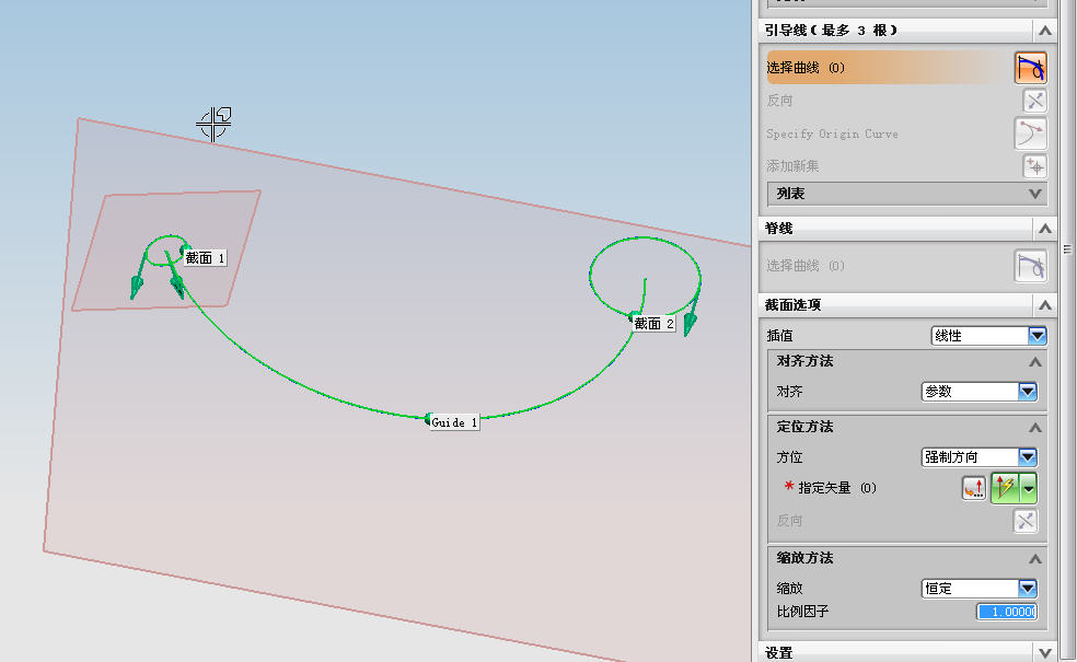

注意“截面线”的起始点和方向要一致,如果实在选不成一致,要提前把线断开,控制断点位置统一(即在相同一侧对应位置),还有要选择定位方法。

我用4.0版本的,怎么选也选不来。

你的点对其还是有问题,从草图里把园打断,如图1选方向和起始点
