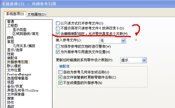

我生成一个子装配体(其中子装配体内的零部件之间已存在相互关联参考),然后我把这个子装配体调入总装配体组装,并想以总装配体中的某个零件为参考重新修正(或生成)子装配体的某个零件特征,但提示我零件已有外部参考,无法生成新参考,请问这种情况如何处理?(我希望所有的关联参考还保持)

发表于 2009-7-31 13:06:29 | 显示全部楼层 来自: 中国山东烟台
试试这里
[localimg=400,248]1[/localimg]

多谢2楼,问题解决!我应该发求助帖啊!
