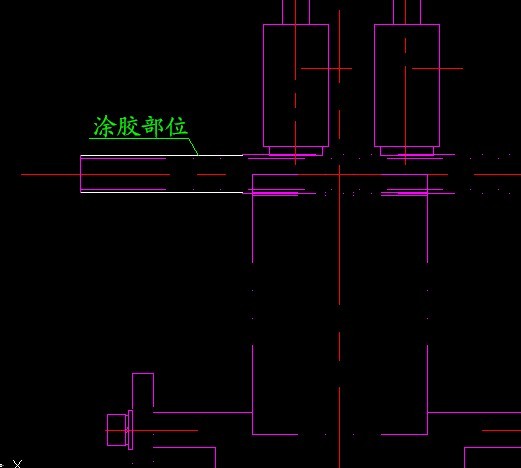

 楼主| 发表于 2009-7-31 10:03:53 | 显示全部楼层 来自: 中国浙江温州
我想过像喷枪喷涂一样的,对准小直径段喷,但这样雾化后胶水就流下来了。也想过像滚筒涂胶一样,粘胶上去的,但在机器上多工位放置该工件,空间狭小,小段直径为9个,活动范围只有以管中心20的园为界限。郁闷中,请大家支招

1.要了解胶水的性质
1 @; b" y( F6 J* b4 B8 b) p* f2.建议用个圆环(可剖成两半),扣内槽,装入海绵类蓄胶材料,注入胶水。具体结构、材料要细化。4 ?' j! u3 o& K& e8 w  p7 k
3.圆环套入或抱住圆柱,边转边轴向移动,以均匀上胶。

1  用软毛刷蘸胶水涂抹均匀,此法最简单。) T" n& J/ w4 S( R* H
2  用多孔布蘸上胶水,缠在需涂段,将布揭下,轴上已粘上胶水。

 楼主| 发表于 2009-7-31 10:56:57 | 显示全部楼层 来自: 中国浙江温州
两位高手,你们这法子很好,做单件可以的,这是自动线上装配的,一分钟100件的速度。海绵胶水库存很成问题的

 楼主| 发表于 2009-7-31 12:31:29 | 显示全部楼层 来自: 中国浙江温州
就是涂上一层,起润滑作用,好装配橡胶皮套

 楼主| 发表于 2009-8-1 06:19:40 | 显示全部楼层 来自: 中国浙江温州
既然是圆周涂胶,必然要旋转,同时还要送料。最好专门设计个涂胶机,或增装涂胶段。/ s" I! j$ X8 ]# U& o2 I
合算下来,2 V" }0 L# F; \, l1 D5 {* a+ @
图片上就是涂胶工段的,前面已经料仓下料,这后面就是待装配工段。
% ?/ K0 G# }" N4 E1 R& T* V是的,涂胶时候必须旋转的,, d$ @+ {+ i9 ~! r
所以我也考虑到滚筒行星式旋转涂胶,就像纸箱上印刷一样的。) ^: Z) ~2 i% _
不是不想工件旋转,是工件在定位块要旋转的话,也就只能做成对铰转动小滚筒支承后,让摩擦力带到旋转

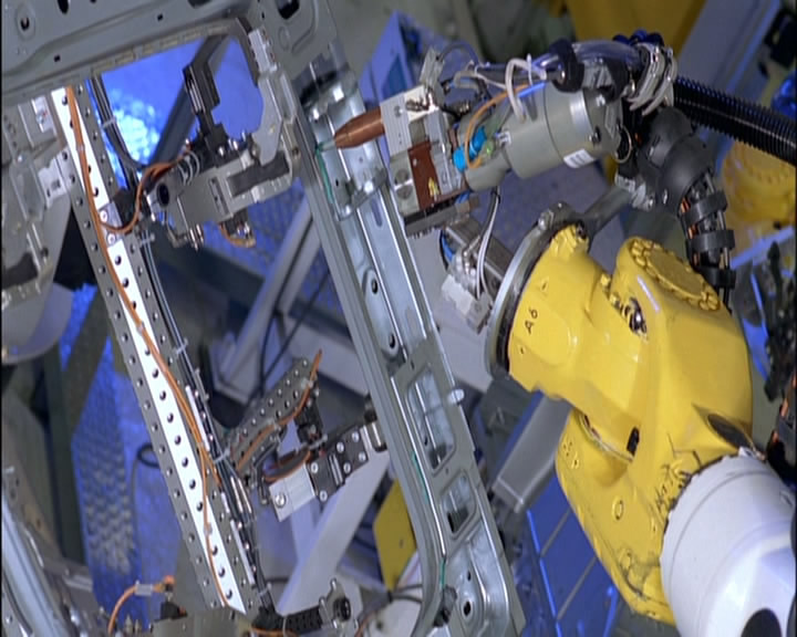

 楼主| 发表于 2009-8-1 06:22:36 | 显示全部楼层 来自: 中国浙江温州
11楼的,是机器人点胶机的,当年为美的做微波炉生产线,我用过的。和这里有点不同的,这儿是在圆周上涂胶水的

 楼主| 发表于 2009-8-1 14:01:30 | 显示全部楼层 来自: 中国浙江温州
一山不能容二虎,除非一公和一母! ,既然圆棒上不好使,也可以在套子上涂的,套子我们是用振动盘下料的,然后隔料放料后,直接用推杆推到圆棒上去的

如果仅仅是为了起润滑作用,可以考虑用水来代替胶水,然后用喷雾的方式大范围喷洒,因为插管速度很快,水雾不会很快蒸发。而且喷到其他地方的水也会蒸发掉。

在橡胶皮套内孔直接灌胶水行不行?& U* ^, D/ g/ L8 H: e3 A% c$ o0 l
或者改下配合关系,在光轴上开个凹槽,在橡胶套内孔加个小凸缘,不用胶水,即环保又快捷,夹具和流水线都没有改的必要.

很简单:
) h: ~- n/ J( U9 T8 D, C1 |/ T用直径略大可弹回的环形吸胶、涂胶物:固定在胶水瓶突出的薄壁外圆内:
) T& u% @5 F/ ^& ^3 h套入圆管后再向前挤一点行程,然后缩回即可。
