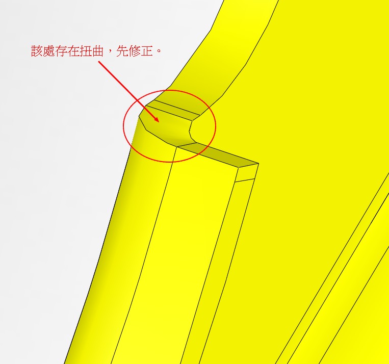

发表于 2009-7-31 11:27:00 | 显示全部楼层 来自: 中国广东深圳
該零件形狀比較規則,基本上可以通過自動識別來完成。
$ O# \/ E8 x% S( c但在拐角存在兩處扭曲會妨礙識別,需要先人工修正,然后再進行特征識別。
